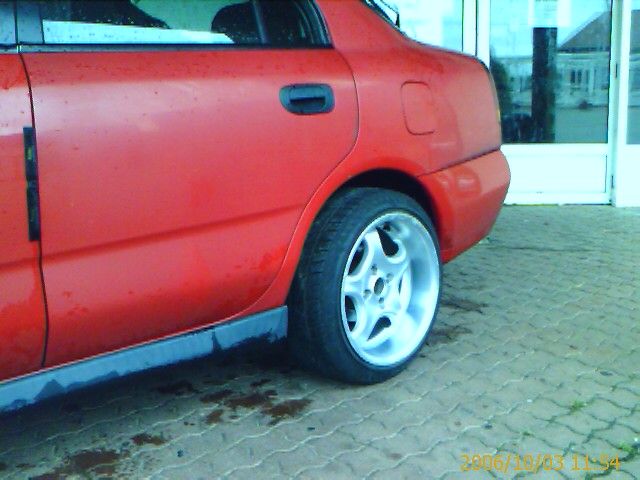

Carisma146 hat am 21.02.2007, 11:00:Also ich will dieses Jahr eigentlich auf 7,5x17 mit 215/40 R17 umsteigen. Hab momentan 7,5x16 mit 215/40 R16 drauf. von daher sehe ich keine Probleme. Mein Cari ist 60/40 tiefer....
Denny, hab ppar Fragen, weil ich jetzt auch 7,5x16 mit 215/40 Reifen habe, und wie du ne 60/40 Tieferlegung...
Also erstmal nur börteln reicht???
Das möchte ich nochmal explizit gesagt bekommen, weil ich hab die jetzt drunter, und kann nur noch schleichen und muss mir jeder Bodenwelle schon von weiten angucken, um ohne aufzusetzen drücber zukommen.

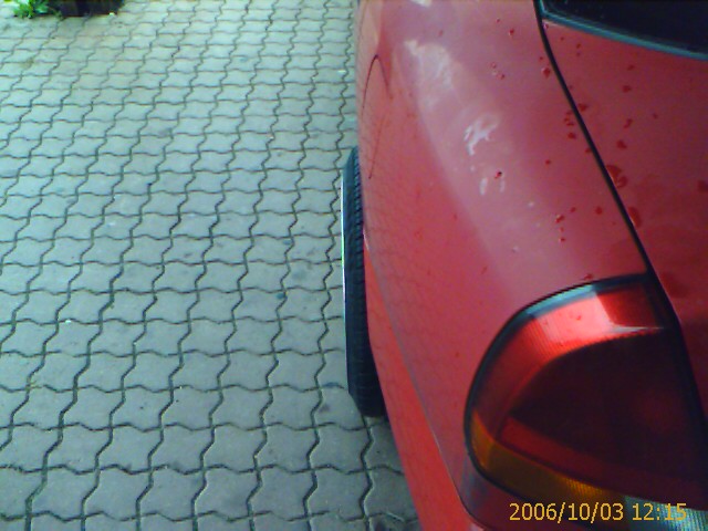

Und noch ne Frage, meine Reifen gucken leicht aus den Radkästen raus, hab ich nun nen Prob mit dem TÜV?
Sollt ich evt. noch Federbegrenzer reinmachen? Kann mir nicht vorstellen das nur börteln reichen soll, dadurch das die Reifen wie gesagt minimal aus dem Radksten rausgucken (überstehen...).

Welche ET haben denn deine Felgen? Federwegsbegrenzer sind generell immer kacke, da würd ich eher noch die Räder auswechseln.
Dazu ist noch gesagt, dass das Rad beim Einfedern meines Wissens nach nicht grade nach oben geht, sonder quasi auch weiter nach Innen.

die lauffläche muss unterm kotflügel sein!

C4l2ism4 hat am 27.04.2008, 22:53:die lauffläche muss unterm kotflügel sein!
Also das ist nicht mehr ganz richtig. Der komplette Reifen muss abschließen mit dem Kotflügel, sprich auch der seitliche Bereich, wo die Reifenangaben sind, müssen noch bündig abschließen und dürfen nicht überstehen.

Und das ist auch nicht ganz richtig. Das zählt nur für Autos die nach EU-Richtlinien bzw mit einer EG-Betriebserlaubnis zugelassen wurden (also ab BJ. 2004 müsste das sein). Bei allem was noch mit einer "ABE" bzw. vor 2004 Zugelassen wurde reicht es "NOCH" aus wenn nur die Lauffläche bedeckt ist...

Zur Lauffläche... im Radkasten, das möcht ich auch genauer erklärt haben, da meine Reifen eben überstehen, allerdings die Lauffläche sich im Radkasten befindet.
