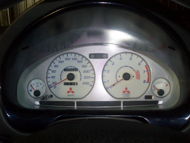

So, ich bin dann wohl der Erste, der die Analogen Scheiben verbaut hat.
Es gab einige kleinere Probleme, die aber auf den ersten Blick schlimmer aussahen, als sie dann waren.

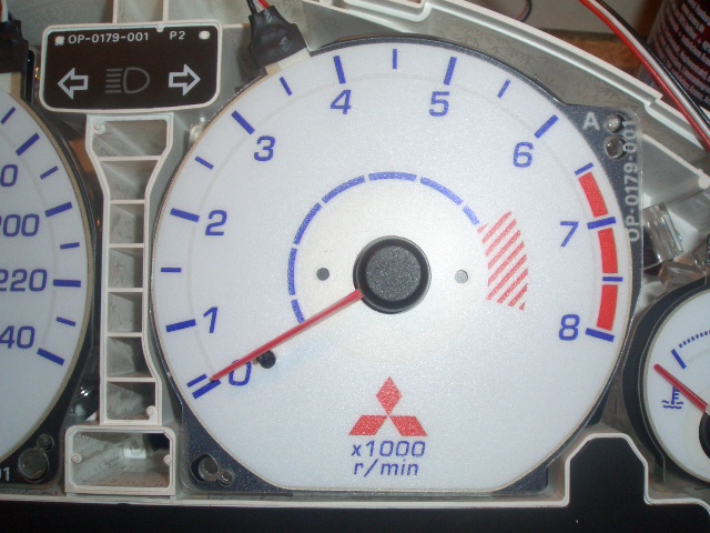

Die Tachoscheibe und die Temperaturanzeige passen zu 100%. Beim Drehzahlmesser ist das Loch des Anschlages falsch. Die einfachste Möglichkeit ist den Anschlag zu versetzen.
Dazu musst man den Drehzahlmesser ausbauen (Von hinten 3x geschraubt).
Dann kannst man den Anschlag von hinten durchdrücken. Neues Loch Boren (an der richtigen Stelle) und Anschlag wieder reinmachen, evntll. Kleben.
Bei der Tankanzeige Einfach die neuen Scheiben bisschen Aussschneiden und gut.

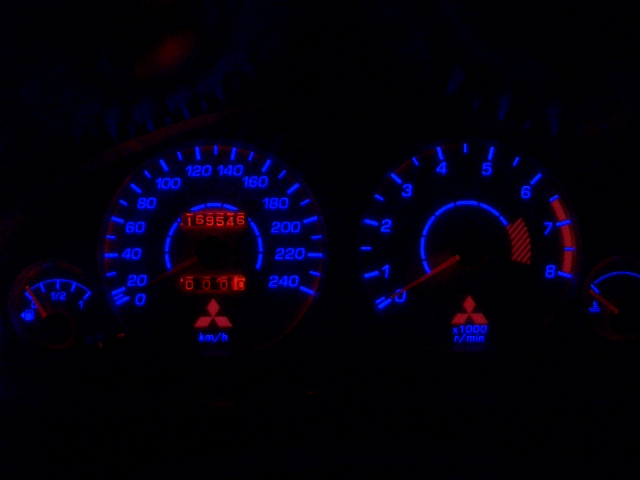

Die Originale Hintergrundbeleuchtung hab ich in Rote LED umgewandelt.
Alles in allem kann ich die Scheiben zu 100% weiterempfehlen, denn außer der minimalen anpassung ist die Qualität nicht zu toppen.
Hier mal noch paar Bilder:
thx @ carisma146:
anschlag soeben versetzt, ist wirklich kein problem! das ding sitzt wieder so fest, da musste ich nicht mal was kleben! jetzt noch die tankanzeige und dann wird wieder alles zusammengebaut!
