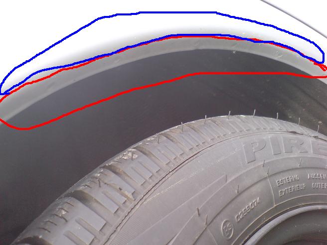

zu 17"x7,5J hab ich mir nun paar Gutachten angeschaut bei fast allen steht bördeln und hinten die Schraube bzw befestigung für Heckstoßstange umarbeiten. Hat wer 17"x7J felgen mit ET 38 oder 40? mit 205er bereifung? musste da was gemacht werden? und was sagt TÜV zu federwegbegrenzern?

242/586 31.03.2009, 18:51
Nur nochmal für ganz blöde. Das was ich meine was du meinst :haha: ist rot gekennzeichnet. Das was ich blau gemacht hab kann so bleiben, muss also nicht entfernt/umgeklappt werden.
Facelift und Vorfacelift sollten hier gleich sein?
243/586 31.03.2009, 19:08
jo, das was rot ist, wird nach oben "geklappt"
das was blau ist, wäre dann ziehen! aber umklappen reicht, sprich rot bearbeiten :ok:

Und ums nochmal zu erwähnen, wie schon einige Vorredner auf den 1-10 Seiten des Threads...
Sobald die Felge 7j Breit ist und die ET stimmt, also 40 oder größer ist, muss immer gebördelt werden... Der Dynamics hat ja 7j Felgen drauf und dort ist eben die Befestigung von Haus aus schon anders, wodurch der eben keine Probs bekommt....
Alle Seriencaris müssen bei breiteren Felgen (also auf jedenfall ab 7J) und breiteren Reifen als 195 Bördeln lassen.... Je nachdemm was noch die ET betrifft...
Bitte lest ruhig mal die ersten 5 Seiten oder ab der 3. Seite mal... da wird das von einigen nochmal richtig erklärt.

DeadEye - X hat am 31.03.2009, 20:18:Und ums nochmal zu erwähnen, wie schon einige Vorredner auf den 1-10 Seiten des Threads...
Deiner Aussage nach also so wie ich das verstehe müsste man also mit 7J aber ET 38 nicht bördeln? :denk:
