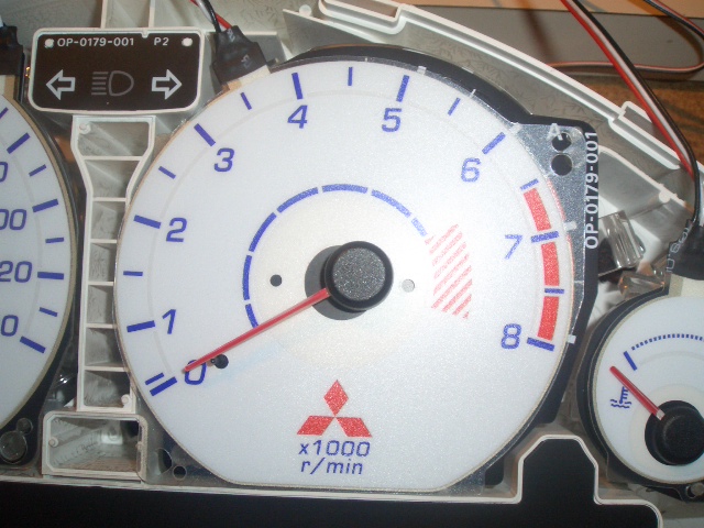

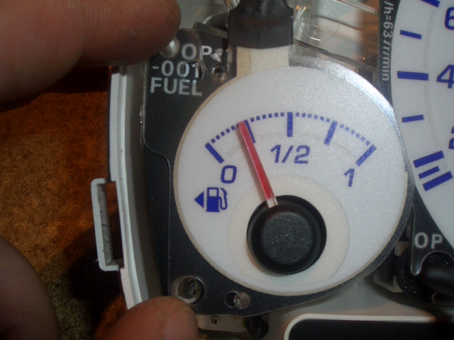

also ich meine scheiben heut zu mittag bekommen!! für den analogen tacho!! also das mit dem drehzahlmesser ist mir aufgefallen!! ich hab es dann gleich wieder aufgegeben!! und bei der tank anzeige was habt ihr da weggeschnitten?? kann da vl. jemand von euch ein foto rein posten??
lg mario
lg mario
also mario, ich hab zwar jetzt keine bilder ab ich denke ich bekomme es auch ohne hin.
wir gehen davon aus das das tacho ausgebaut auf dem tisch liegt.
drehzahlmesser:
du drehst dein tacho so das es auf den scheiben liegt. dann guckst du welche 3 schrauben vom drehzahlmesser sind. die schraubst du dann raus.
jetzt nimmst du den drehzahlmesser aus der tachoeinheit heraus und legst die tachoeinheit zur seite.
jetzt bewaffnest du dich mit deiner flachzange und ziehst den stift raus wo der zeiger auf liegt.
(ist etwas schwergängig aber es geht raus,kannst vorher mit ner pinzette versuchen die 2 füße zusammen zudrücken die sich auf der rückseite befinden)[jetzt wäre bild nicht schlecht]
wenn das ding draußen ist dann legst du die plasmascheibe auf (richtig anpassen)
dann siehst du das da ein schwarzes loch ist worin du en teil von der weißen null siehst. da musst du dann genau mittig mit nem 2,0er bohrer ein loch rein bohren(in die schwarze scheibe).
jetzt steckst du den stift oder nadelhalter den du vorhin raus gezogen hast in das neu gebohrte loch(kannst auch en schluck plastikkleber ran machen)
jetzt sitzt die plasmascheibe wie angegossen auf dem drehzahlmesser.
jetzt kannst du den drehzahlmesser wieder in die tachoeinheit schrauben
tankanzeige:
hier legst du die plasmascheibe so drauf als würdest du die einbauen.
dann richtest du die scheibe so aus so das die 2 löcher links außen auf einander liegen. spätestens jetzt fällt dir auf das die 2 plastikpickel stören.
jetzt siehst du ja wo du unten eine markierung machen musst damit der plastikpickel durch die scheibe gucken kann. das loch machst du am besten wieder mit einen 2,0er bohrer.
bei dem plastikpickel oben is es ganz einfach wenn du ne rundpfeile hast.
du hast doch bei der plasmascheibe für die tankanzeige links oben so ne nut, da musst du einfach nur ein stück nach unten pfeilen bis es sitzt. brauchst keine angst haben was den weißen bereich an geht da kommst du nicht rein weil soweit musst du nicht pfeilen.
joa jetzt bin ich erstmal fertig wenn du doch noch ne frage haben solltest dann schreib einfach nochmal in das thema. carisma146 kann dir notfalls auch noch en tip geben.

danke mal für die erklärung!! ab das scho hinbekommen!! wo habt ihr den inverter hin getan?? weil bei dem analogen tacho ist ja die eine welle im weg!!
@monschi86 deine erklärung war super!! auch ohne bilder!
