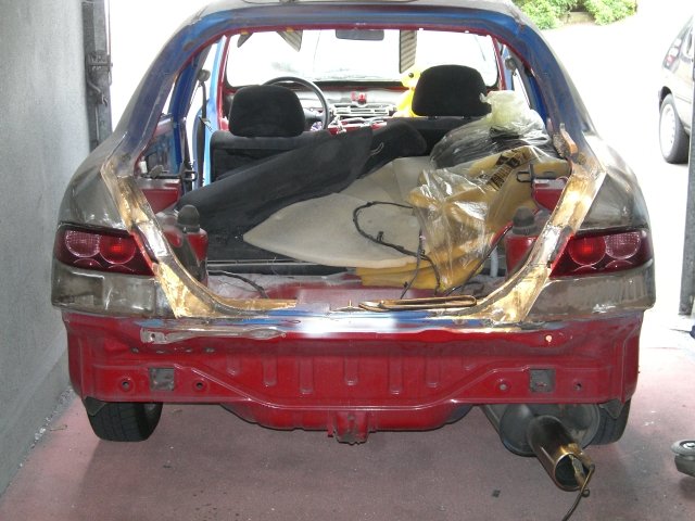

der kofferraum bleibt auf keinen fall so-aber ich schraub halt in ner einzelgarage und hab null platz für des zeug-also ab ins auto *gg*

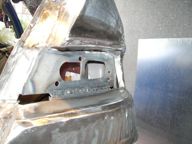

***die äusseren lichter sind heute fertig geworden***
noch am zuschweißen
am heften
passt...
55/277 19.08.2008, 18:28
noch mehr bilder...
passt fast...
geschweißt
geschliffen
56/277 19.08.2008, 18:29
noch mehr bilder ;-)
geschliffen...
anprobe
anprobe...
57/277 19.08.2008, 18:30
und noch eins
fertig...

Das ist wirklich der Oberhammer. Also bei mir wäre da alles Eckig geworden. :-) Bist du Karosseriebauer oder Metallbauer? Ein Freund von mir könnte auch sowas machen aber bei dem Siegt immer die Faulheit. Es gibt Menschen die ienfach ein Hänchen für sowas haben. Finde ich beneidenswert.
Aber mal ne andere Frage wo kommen den die erückfahrscheinwerfer und Nebelschlussleuchten hin? Oder ist das Integriert?
Was machst du mit den Leuchten in der Kofferraum klappe?

ich bin gelernter metallbauer aber mach grad auch ne ausbildung zum kfz mechatroniker:-)
die rückfahrscheinwerfer und nebelschlussleuchte kommt demnächst bzw morgen dran.
des sind ja auch geteilte leuchten wo dann in kofferraumdeckel reinkommen.hab glaub auf der ersten seite n bild mit den originalleuchten-ansonsten such mal nach nem alfa 159 dann weißt was ich mein
