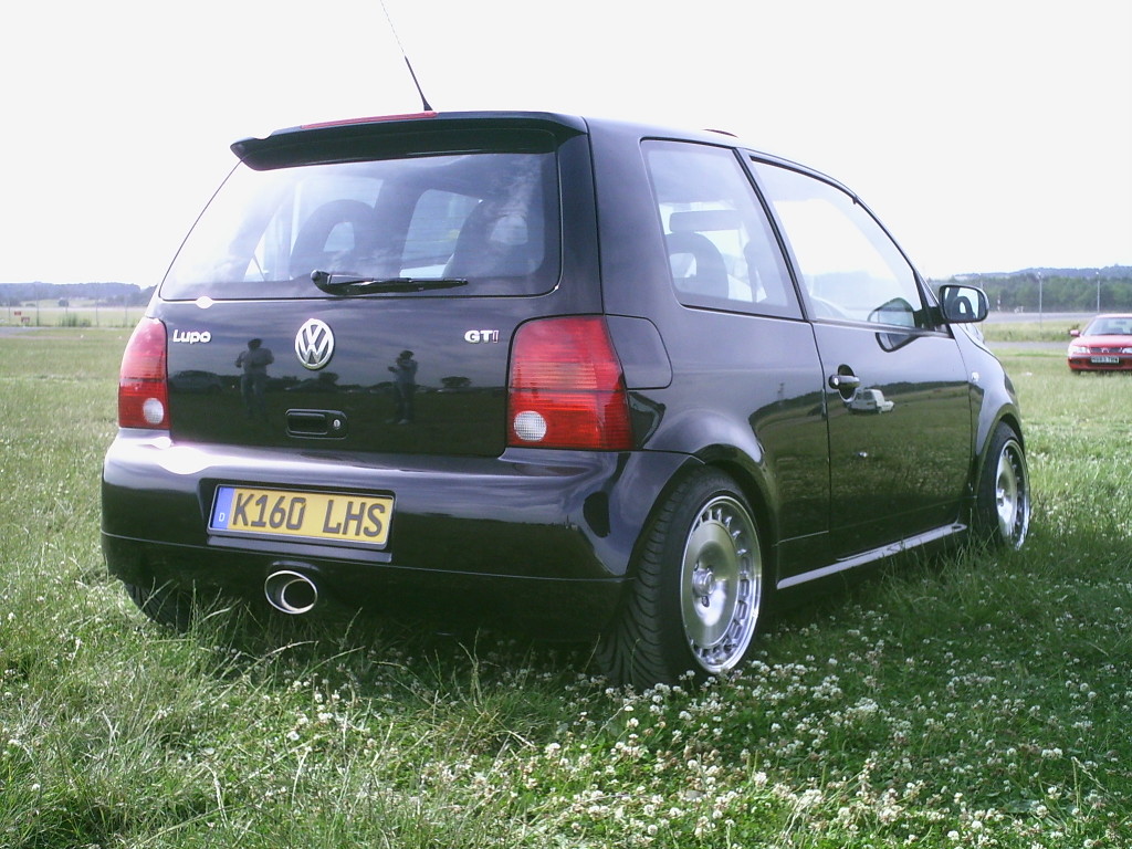

Denke mal mit ner Einzelabnahme und richtigen Komponeten sollte das kein Ding sein,
gibt genügend Fahrzeuge die mit TÜV so rumfahren.
Einfach mal bei VW oder Opel schauen.
Vielleicht sollte man das aber durch ne Fachfirma machen lassen,
die haben meistens nen TÜVer zur Hand.
