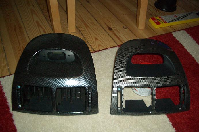

so .. hab mir heute die Folie gekauft .. und muss sagen .. sehr sehr gute Folie ..
wenn man das nen paar mal macht ist es eigentlich super simpel .. , weil die Folie sich bei erwämung extrem gut "3D biegen" lässt .. wenn sie wieder erhärtet ist sie wieder "hart" .. man kann sie immerwieder erhitzen wie man lustig ist ..
mein Resultat fürs erste mal find ich ganz gelungen ... kann man aber noch besser machen finde ich ..
hier mal nen Foto .. links das was ich ebend "bezogen" hab ( fehlen noch Lüftergitter ) .. , rechts das was ich bis jetzt drauf hatte "diese 19teilige klebefolie aus dem Inet"
Tips an alle die es machen wollen :
1. sehr gründlich reinigen
2. Folie auf die Größe des Teils ausschneiden + ca. 2cm mehr an den Rändern
3. Folie einfach von oben nach unten langsam auflegen
4. nachdem auflegen , Heißluftfön nehmen ( nicht all zu heiß machen ) und Folie am besten mit Handschuhen ( wegen Fingerabdrücke ) in die eckigen stellen streichen
lg Dee
lg Dee
