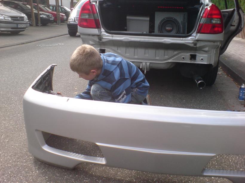

Am Heck hast du NUR diese zwei miesen Schrauben im Radkasten. Die Originalstoßstange ist mit einem Stoßstangenträger verschraubt bzw geklipst. Entweder du laminierst die Tuningstoßstange da an oder haust da Karosseriekleber/Sikaflex zwischen. Mein kleiner Bruder (9) hat es auch hinbekommen
