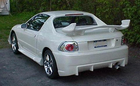

Der gewünschte Heckflügel ist folgender: Shogun 2.
Ihr seht nun ein Beispielbild, gefunden auf Nippon-Tuning!
Es ist also nicht der rundlichere Shogun 1 spoiler, sondern, man nennt ihn in vielen Websites einfach: "Shogun II / Shogun 2"
Folgendes Problem:
Der Shogun 1 hat Materialgutachten, TÜV-Teilegutachten und wenn ich mich irre ABE?
Wie dem auch sei, der Shogun 2, und jetzt kommt das Problem, hat ein Materialgutachten, ABER für andere Fahrzeuge, sehr viele Fahrzeuge ein Tüv-Teilegutachten. Als ich für den Facelift nachgefragt habe, kam von verschiedenen Händlern stets die gleiche Antwort, dass aufgrund der Nachfrage für den Carisma in Kombination mit Shogun 2 kein Tüv-Teilegutachten erstellt wurde, sondern lediglich mit einem Materialgutachten geliefert wird.

Das ist doch kein Schogun, sondern ein Nachbau des EVO VI Spoilers...
guck:
4/11 16.04.2010, 13:11

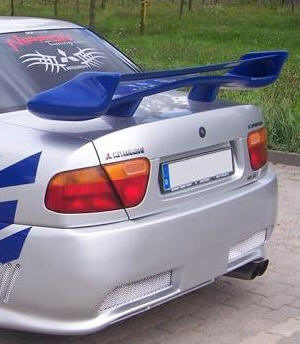

Seh ich auch so @Denny.
Der Shogun ist doch viel runder, wobei sich Shogun und Shogun II meines Wissens nach sich nur an der obersten Strebe unterscheiden, die beim Shogun II nicht vorhanden ist. :denk:
Shogun
Shogun II
5/11 16.04.2010, 13:17
Nene, also, um einiges klarzustellen:
Der Shogun2 ist der Nachbau eines EVO-Spoilers, mit dem Bild ist das nun eindeutig. Ich hätt zwar an einen Impreza gedacht, aber egal. Fakt ist, dass ein echter Evo spoiler DEUTLICH teurer ist. XD
Klar spart man nicht am falschem Ende... aber irgendwie... zumal ich sowieso nicht rase wie son hirni und... das Geld lieber in Sicherheit investiere, aber Spoiler muss X)
Jedenfalls, Shogun 1 ist der blaue im Anhang, richtig. Der Shogun 2 wie gezeigt auf dem CRX ist falsch, denn bei Shogun eins kann man meines wissens nach die obere Strebe entfernen.
