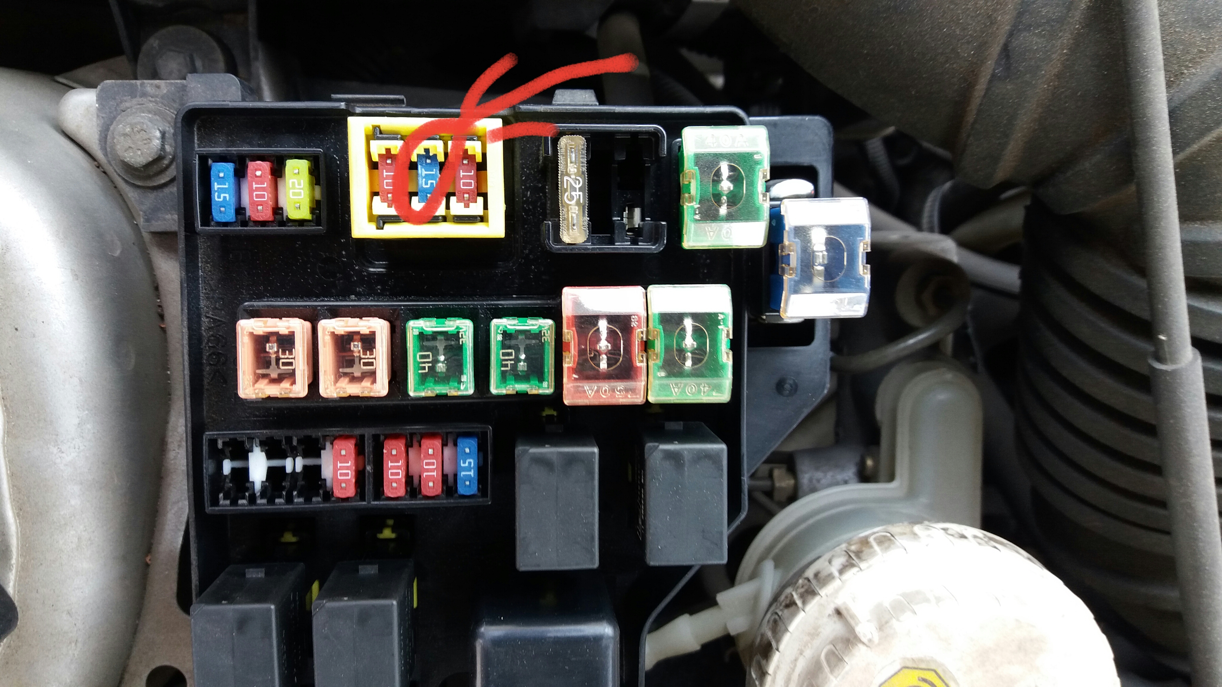

Kann mir jemand sagen wie ich die Sicherung auf dem Foto entferne gibt es da ein Trick. Einen ziehe habe ich nicht der fehlt.hatte vorsichtig mit einer kleinen Zange versucht aber da bewegt sich nichts

Ich bin mir nicht sicher ob das so geht (kann auch nicht nachschauen, da ich selber keinen Carisma mehr habe), aber hast du auch versucht, den ganzen Rahmen in dem alle 3 Sicherungen sitzen, herrauszuziehen?

Hab ich nicht hinbekommen wollte da auch nicht mit Gewalt ran.

Da gibt es extra Zangen dafür
https://www.ebay.de/itm/Sicherungsziehe ... SwYXVYyWgU
Aber eine einfache Spitzzange sollte reichen.

Ich habe mir jetzt einen bestellt mich macht nur dieser kleine rahmen direkt um die Sicherung stutzig zieht man diesen mit raus?
So ich hab jetzt mal mit einer Sicherungszange aus einem Ka versucht diese passt zwar an die normalen Mini Sicherungen doch bei diesen markierten komme ich nicht dazwischen durch diesen rahmen der über die Sicherung drüber steht

Zieh mal den gelben Rahmen hoch. Ich könnte zwar mal bei meinem schauen, aber der wohnt auf der anderen Seite der Stadt, da komme ich frühstens am WE hin.

Moin, du musst den gelben Rahmen mit Kraft nach oben ziehen.

Den kompletten wo die drei Sicherungen drin sind oder den der die Sicherung rechts und links hält?

Jetzt hab ich es man zieht den Rahmen hoch dadurch kann man die gelben Bügel zur Seite drücken und die Sicherung ziehen. Nun könnte ich endlich die defekte Sicherung der zv Wechsel

Den kompletten gelben Rahmen... :ok: wenn du den gezogen hast, kriegst du die einzelnen Sicherungen aus den gelben Klammern raus.
achso, der gelbe Rahmen rutscht nur nen stück nach oben... Kannst den also nicht "in die Hand nehmen"
