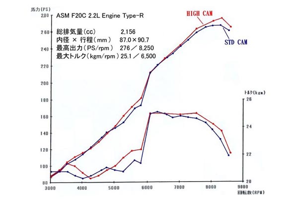

Das hat aber nix nit VTEC oder ähnlichem zu tun. der Leistungs-zuwachs ab, bei unserem CRX 5500rpm, liegt am VTEC.
Zudem ist ein VTEC ein Sauger und kein Einspritzer wie der GDI oder MPI.
Das mit dem Leistungsschub konnte ich bei meinem GDI nicht feststellen. Mag sein, dass man subjektiv die Umstellung zischen eco und normal-modus merkt. Kann ich mir aber nur schwer vorstellen. Für diese Umschaltung brauch der GDI diese "umachaltbare Einspritzdüse". Dabei geht es vorallem um die Art wie der Sprit eingespritzt wird, weniger um Menge oder dergleichen.
und den kleinen Knick in der Kennlinie zu merken, halte ich eher für Einbildung, sorry, net böse gemeint.
Zum vergelich, der Leistungszuwachs bei einem VTEC-Motor, das mekrt man übrigens wirklich, das Motorgeräusch ändert sich auch.

Hmm... nja, luat Leistungsdiagramm aber neicht zu erklären. Vielleicht wirklich die Umschaltung von eco auf "Leistungsmodus". Wobei diese Umschaltung bei tritt aufs Gaspedal passiert, also wenn man Vollgas gibt. Also wenn du bei 1500rpm voll drauf trittst, ändert sich bis zum drehzahlbegrenzer eigentlich nichts an der Einspritzung.
Ich will aber nicht behaupten, dass du da nix gemerkt hast. Ist halt nur eigentlich nicht mit den Motor-spezifikationen zu erklären. Meiner hatte diesen "Schub" nicht.

Dann erzähl mal was du nicht verstehst. Vielleicht können wir dann die Missverständnisse aus der Welt räumen. Das System ist eigentlich ganz einfach: In den unteren Drehzahlen wird mit einer "normalen" Nockenwelle die Ventile betätigt. Daraus ergibt sich ein moderater Spritverbrauch und ruhiger Motorlauf. In hohen Drehzahlen wird dann auf "scharfte" Nocken umgeschaltet, wodurch sich die Ventilöffnungszeiten verlängern. Dadurch wird der Füllungsgrad des Zylinders verbessert und die Leistung gesteigert.
Wenn die "scharften" Nocken bereits im Standgas laufen, ist der Motorlauf ziemlich unrund. Klingt dann etwa so wie hier:
