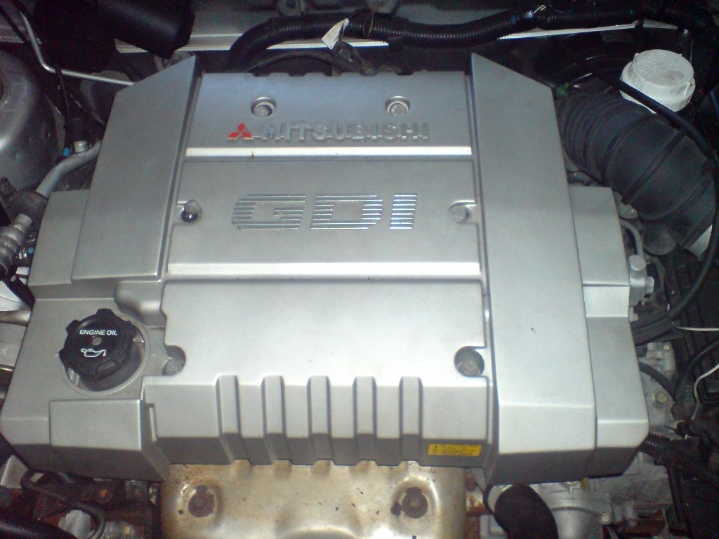

So, hier sind nun die von mir gemachten Fotos und nun?

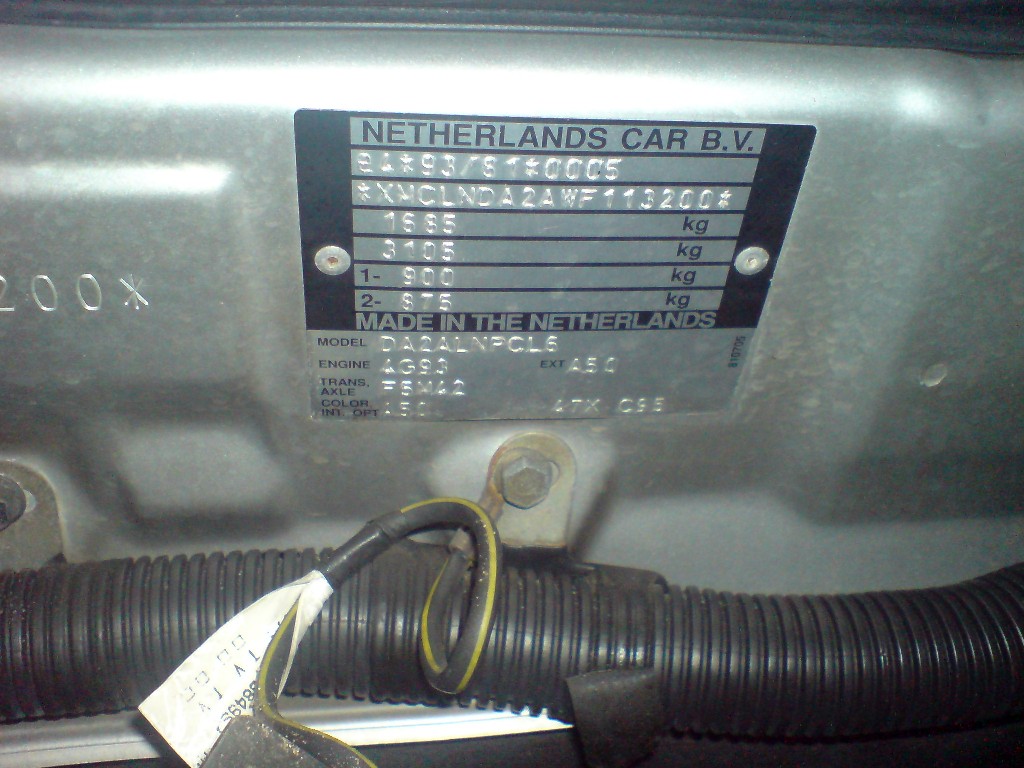

Eindeutig ein GDI. Ich glaube die Identnummer mit dem "DA2" oder so ähnlich gibt das her...

Habe grad mal mit dem Vorbesitzer telefoniert. Er sagt es wäre ein Dänemark - Import.

Also ich würde zu 99% sagen, dass es der alte 125 PS GDI ist. Den DID und den 122 PS GDI schließe ich zu 100% aus :D und da es sich um ein Facelift handelt, den es nicht mit einen normalen 1.8 gab, könnte es nur noch evtl der 1.6er sein.
19/25 25.08.2011, 16:50
Nen 1.6er hat doch aber keine GDI Motorabdeckung, zumal der Motor sammt der Abdeckung genauso wie Ansagbrücke genauso wie bei meinem neuen Alltagscari 1,8er GDI aussieht...
Das ist zu 100% nen 1,8 GDI 92KW/ 125PS und wenns DIr doch zu unsicher ist fahr doch mal in ne Mitsufachwerkstatt die helfen Dir auf jedenfall weiter :denk:

es is auf jedenfall ein gdi also hat er mindestens 90kw und höchstens 92kw...

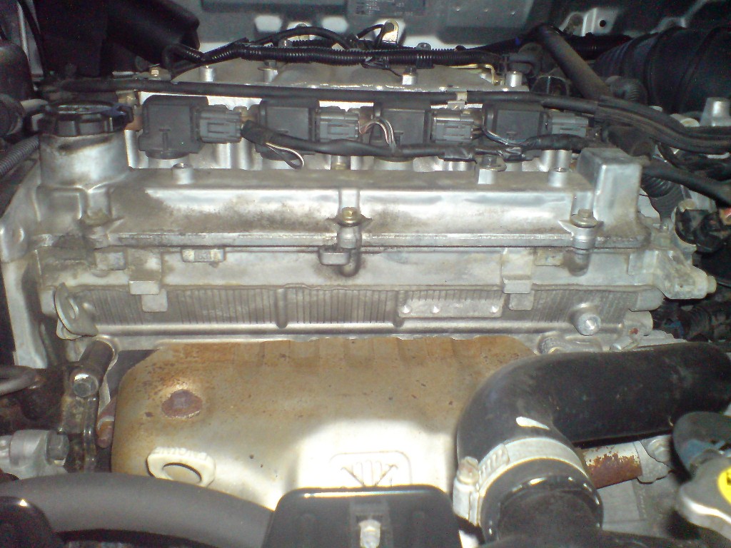

da ich ja direkt mit meinem motor vergleichen kann, kann ich dir sagen, dass es kein mpi is, aus folgenden gründen:
1. der motor sieht anders aus
2. du hast 2 nockenwellen
3. du hast ne motorabdeckung, die es nich aufm mpi gibt/passt

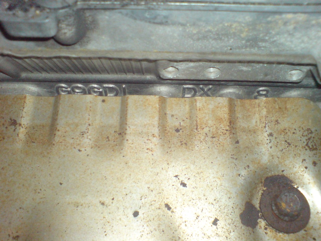

4. auf dem 4. bild is ein "gdi" oberhalb des krümmers in den block geprägt :hau:
der 1.6er kanns auch nich sein, da dieser genauso aussieht wie der 1.8er und der msx is es auch net, da dieser 2 nockenwellen und keine abdeckung hat.. außerdem sieht auch dieser motor gaaaanz anders aus...

Auf jedenfall ist es ein 1.8 GDI und eigentlich müsste es dann auch ein 125 PSer sein, da 122 PS erst beim Facelift eingeführt wurde.
22/25 26.08.2011, 13:34

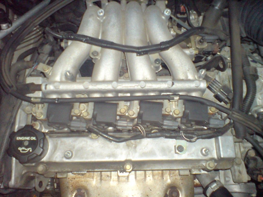

Hatte er das hier nicht irgendwo geschrieben? Naja es wird dann wohl zu 100% der 125 PS GDI sein, da der 122 PS die schwarze Kunsstoff Ansaugbrücke hat.

Ich glaube es ist der 125PSer GDI, da sowohl Abgaskrümmerblech beim 1,6er anders sein müsste und eben auch die Ansaugbrücke (egal ob nun Alu oder Kunststofff).
Das eingegossene GDI am Block, wie Snake es erwähnte, ist eindeutig ein Indiz für den GDI und die Alubrücke für den 92kW/125PS Motor.
