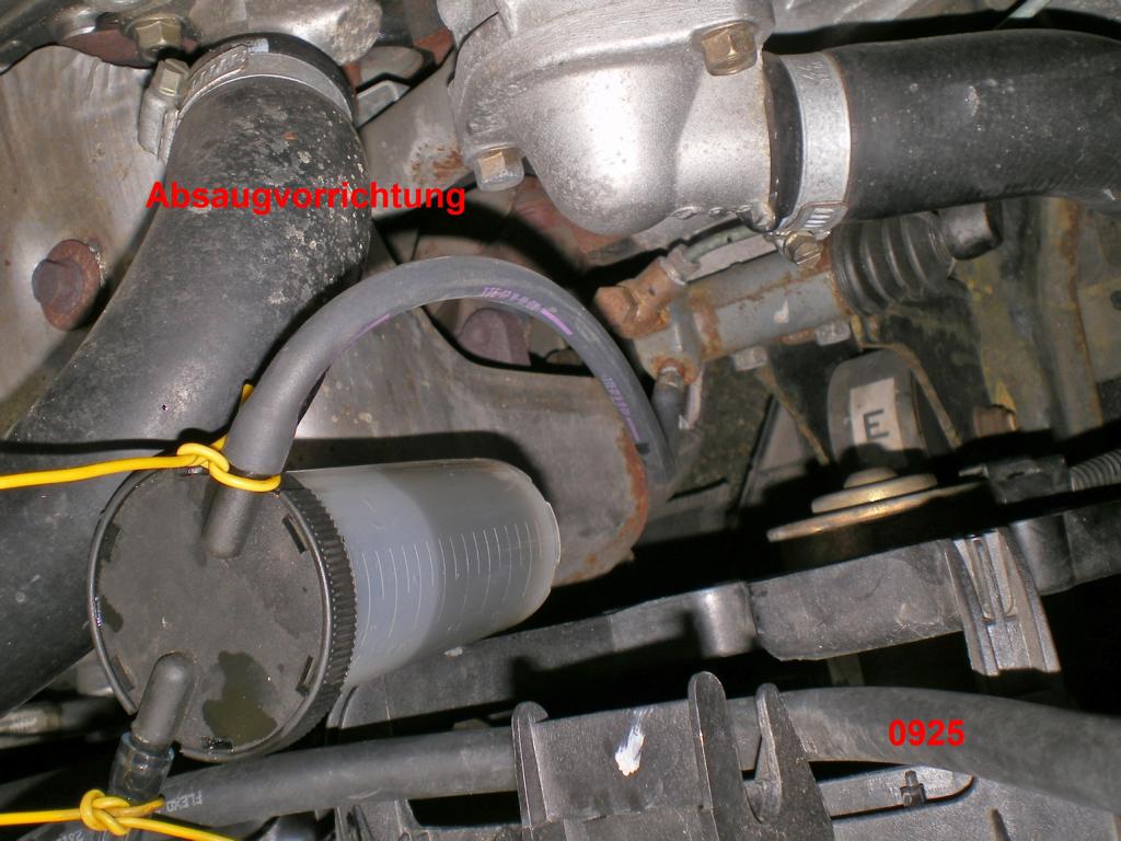

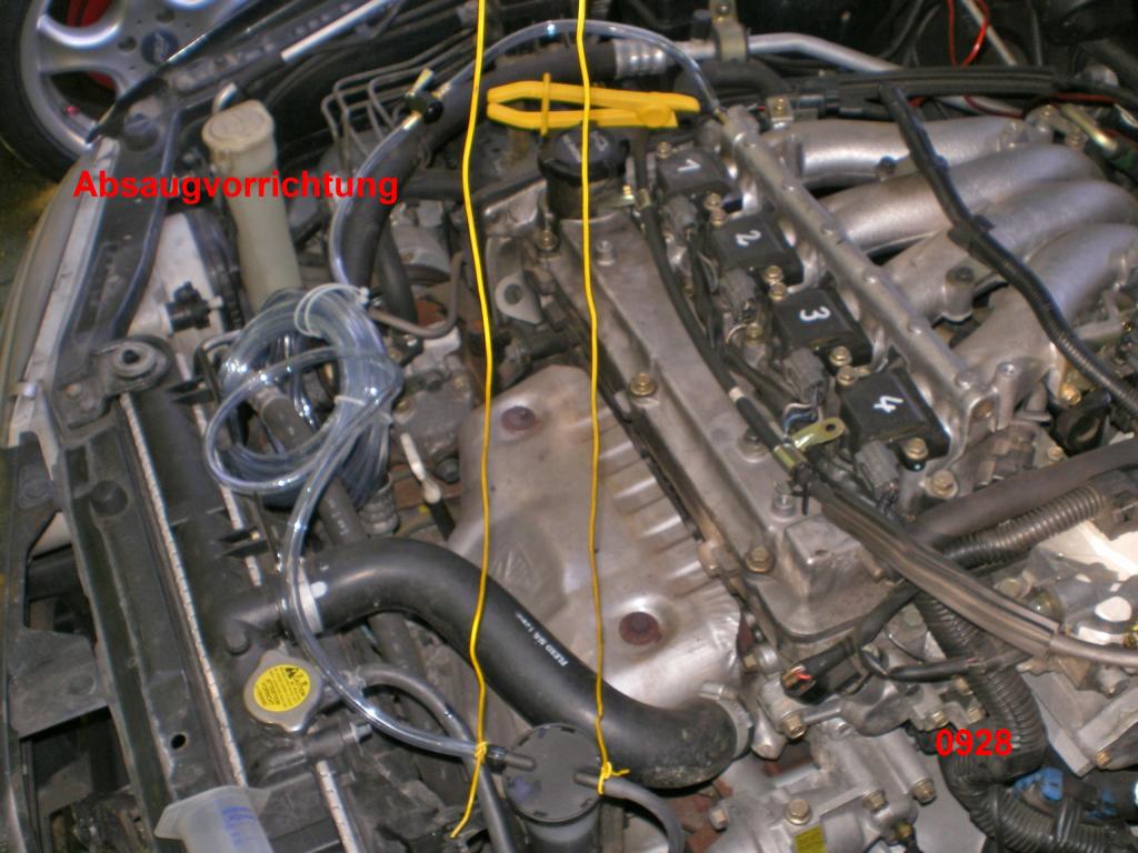

So hab heute die Flüssigkeit gewechselt ,bestimmt nen 1/4 Liter durchgezogen.
Oben klare Flüssigkeit eingefüllt unten dunkle Flüssigkeit abgesaugt .
Wie ist das möglich?
