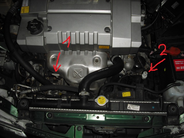

Ja, den gibt es in der Tat.
Ist aber wohl nicht bei allen Carismas so - keine Ahnung ob das abhängig vom Baujahr ist.......der GDI Automatik Bj. 1997 hat einen Messstab.
Edit: 1 zeigt den Motorölmessstab, 2 zeigt den Messstab für das Getriebeöl

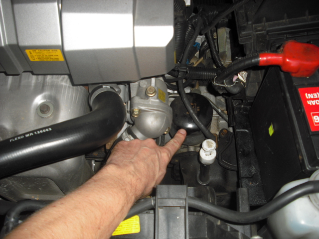

Ach soooo.....und ich dachte dies wäre der Ölfilter für das Automatikgetriebe (siehe Bild)
Wofür ist der denn dann? Der Motorölfilter kann es nicht sein, denn den habe ich heute beim Motorölwechsel mit gewechselt.
Hääääää???
Was ist das denn für ein Teil?
Hab ich ja noch nie gesehen...........aber der Ölfilter fürs Automatikgetriebe ist das definitiv nicht.
Lad Dir das Werkstatt-Manual Getriebe runter...da steht im Grunde alles wichtige drin.
Und berichte, wenn Du rausgefunden hast, was das für ein Teil ist........
