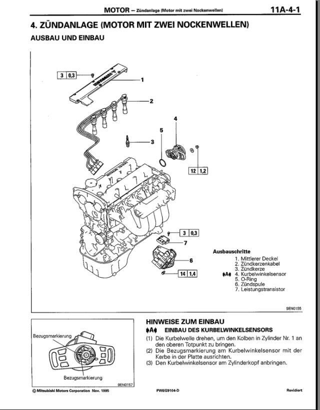

Erkennung SOHC oder DOHC:
SOHC hat einen Deckel, die Kerzen sitzen eher seitlich, zudem besitzt der Motor einen Verteiler bis Baujahr 96, ab 97 bis 00 dann elektronische Zündung.......
DOHC hat 2 Deckel, die Kerzen sitzen dazwischen. Und es gibt keinen Verteiler.
Laut meinem Wissensstand gab es nur den Mivec (4G92 DOHC-Mivec) mit DOHC...........siehe Anhang.
Sowie beim 1,8 einen SOHC, DOHC und den GDI DOHC.
Laut den Unterlagen hat sich zwischen 98 und 2001 für den SOHC MPI nichts geändert und sind kompatibel.
Diese Bilder sowie alle anderen Daten findest du unter:
http://www.dreamcarisma.de/dload.php?ac ... ile_id=100
Nach dem Entpacken suchst Du:
PEWG9505
Das wären dann die 4G9 Motoren und Du kannst ein wenig schmöckern, ob alles von mir richtig interpretiert wurde.
Ich hoffe, ich hab da keine Fehler drin.............man sollte das mal prüfen, obs korrekt ist.
