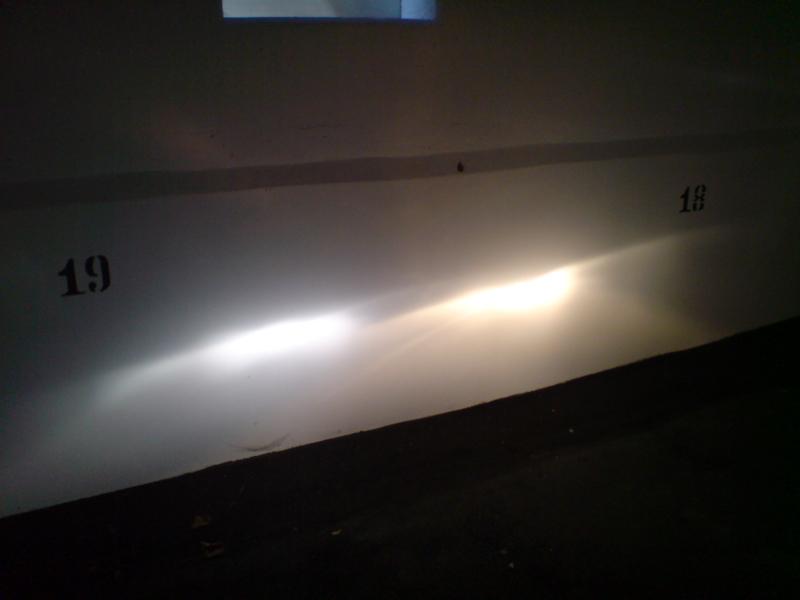

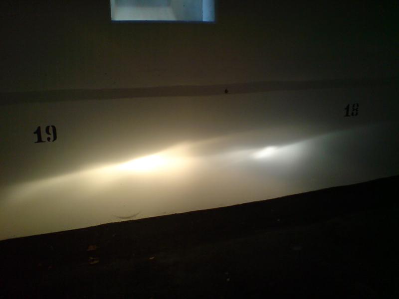

solche beispiel bilder :D
ich hab aweng gelesen in forums von anderen
und die meinten die osram sind besser
ich musst eeinfach selber mal testen und sehen wie die sind...
also die blauen sind mtec und die andere osram
da mein rechter scheinwerfer eh immer schwächer war hab ich natürlich auch getausch ;)
man merkt den unterschied und auch so is einfach mehr strahlung also ich bin sehr zu frieden mit denen!
aber trotzdem werde ich im sommer die mtec wieder rein tun weil die einfach gut ausschauen :D

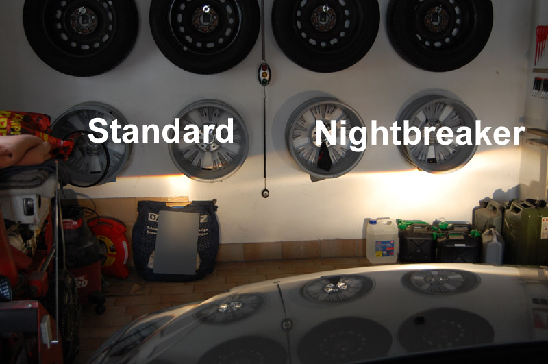

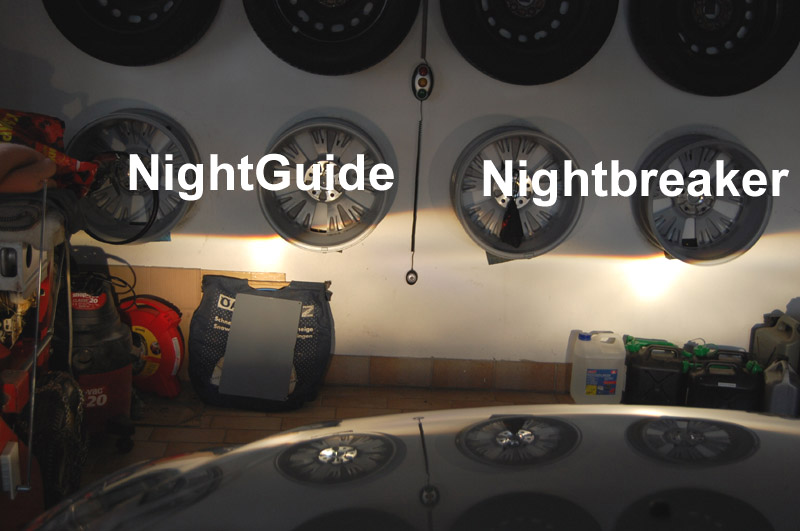

Sodala. Birnen sind drin, und der Vergleich gemacht. verwendete Fassung ist H1. Natürlich sind diese Bilder nicht als genormte Testbilder zu verstehen und sie sagen auch keineswegs aus, welche Lampe "besser" ist. Das kommt immer auf den Verbraucher drauf an.

hm..ich frage mich was ihr nur immer an eurer Ausleuchtung habt... das sind doch alles Glühlampen.... die Strahlen alle gleichmäßig ab... das einzige was das Beeinflusst ist doch euer Reflektor.
Falls die Lampen mehr Lichtausbeute bringen sollen, dann wird doch der normale Lichtkegel stärker ausgeleuchtet. Lediglich die Ränder des Kegels werden eventuell ein wenig deutlicher, was einem dann als "mehr" Licht oder größere Ausleuchtung vorkommt....
Ich finde dass solche Lampen lediglich beim Fernlicht ihre stärken unter Beweis stellen.
EDIT:
@ Hellboy
lieber die unterschiedlichen Lampen in ein und demselben Scheinwerfer testen und den raum möglichst gut abdunkeln...
Auf deinem Vergleich muss man auch die asymmetrische Form der Reflektoren bedenken, was auf der Beifahrerseite std.mäßig zur stärkeren ausleuchtung führt
23/73 20.11.2009, 18:51
deswegen habe ich erwähnt, dass es sich um keine genormten Testbilder handelt. klar, sonst müsstest abgedunkelt mit Stativ, mittig, gleicher Belichtungszeit und derselben Blende in einem dafür vorgesehenen Raum ablichten.
24/73 20.11.2009, 18:54
so genau wollt ichs gar net meinen,
mir gings nur wegen der Asymmetrie ^^
25/73 20.11.2009, 18:59
naja aber zumindest die garage hättest zumachen können ;) bei tag fahr ich so selten mit licht
26/73 20.11.2009, 19:03
dann wär der Abstand zwischen Felgen und Stoßstange ca. 10 cm. somit hättest das auch vergessen können, weils überblendet hätte.
