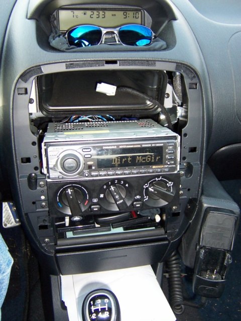

ich weiss, dass dieses Thema schon x-mal angesprochen wurde aber ich komme einfach nicht weiter. Ich besitze den Carisma 1.8 GDI (Facelift). Ich muss an den Boardcomputer um dort eine Lampe zu wechseln. Die Blende an der Mittelkonsole (bei mir silber) habe ich ohne Probleme entfernen können. Jedoch muss für den Boardcomputer die komplette Mittelkonsole raus. Wie muss ich weiter vorgehen? ich weiss nicht welche Schrauben nun für die Mittelkonsole relevant sind und wo ich alle dafür finde. hat diese überhaupt noch Schrauben? :denk:
Bei mir sieht es quasi momentan so aus wie auf diesem Bild hier:

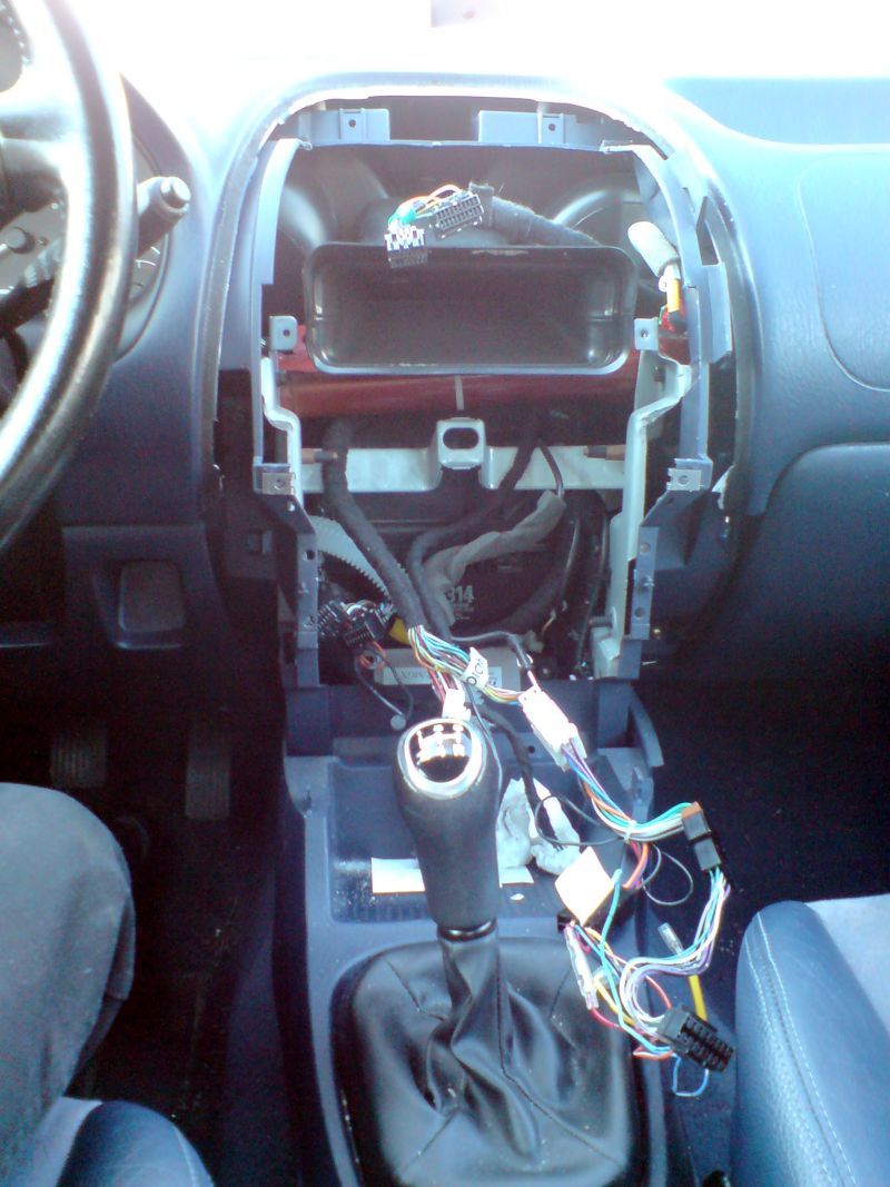

Da Ziel ist folgendes:
Vielen Dank im voraus.

@carisma Vielen dank für den Thread, hab ich gar nicht gefunden. Bin aber heute schon fertig geworden. Hilft aber bestimmt anderen Leuten. :) :ok:
@wölfchen Wie du siehst muss man nicht die untere Mittelkonsole entfernen. Und sowas wie "früher" kannst du dir sparen. Ich kann das ganze Auto zerlegen um an den BC zu kommen, gar kein Thema. Die Sache ist die: "Wozu sollte ich?". Ich wollte mit möglichst wenig Aufwand an den BC. Mit deinem "hilfreichen" Tipp, wenn man es so nennen kann, würde es länger dauern, siehe carismas Beitrag und das Video. Ehrlich jetzt der obere Teil trägt nichts zu dem Post bei außer, dass du dich beschwerst. Ich glaube genauso so einen Beitrag schon einmal in einem anderem Post gelesen zu haben. Der untere ist fast genauso: Ich wollte wissen wie man, "falls benötigt", auch die untere Mittelkonsole entfernen kann. Deine Hilfe sie zu entfernen hilft mir dabei absolut nicht. Trotzdem danke... :wall:
