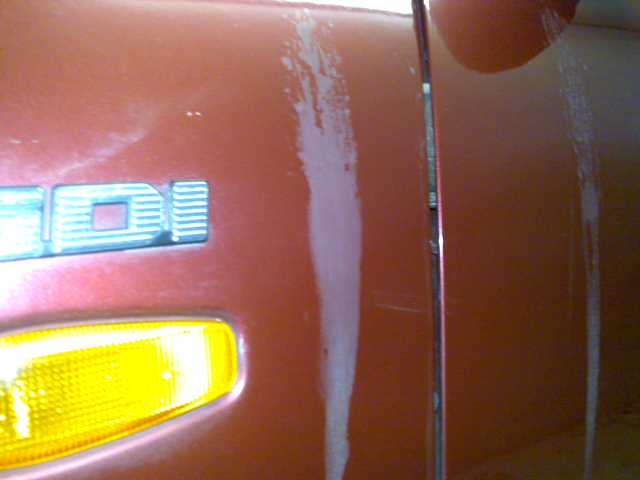

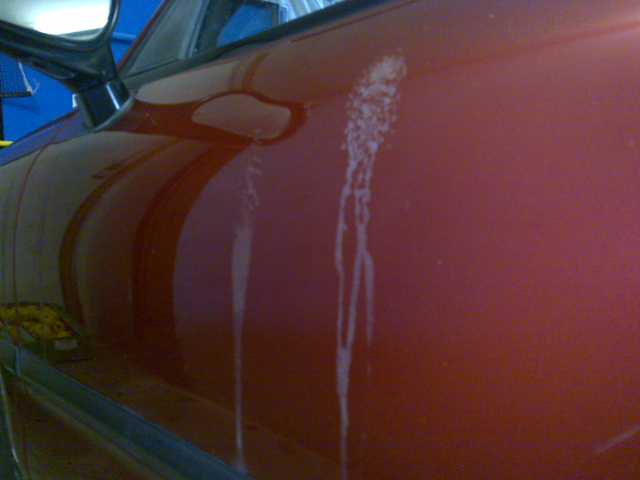

ICh habe seit nun 3 Wochen merkwürdige streifen auf der FAhrerseite meines Cari.
Irrgendwie sihts so aus wie Salzflecken, man spürt eine leichte erhebung und ist sehr rau. Habe schon 3 verschiedene Waschmittel, Politur, und auch mit Radiergummi, aber die gehen einfach net weg.
Weis wer rat wie man sowas wegbekommt??
Bitte, siht so be.... aus

Moinsen,sag mal wo Parkst du denn? Kann es sein das bei dir Strassenarbeiten verrichtet wurden und irgend eine Ätzende Substanz dagegen gespritzt ist? Sieht nämlich so aus als wenn der lack verätzt ist.

kanns vielleicht vogelkacke sein? wenn man die nich schnell genug weg macht, gibt das au sehr unschöne flecken, da das den lack angreift...

vielleicht isses auch frühere vogelkacke die mal wegpoliert wurde und jetzt übern winter hat die versiegelung einfach nachgelassen.
sonst würd mir noch einfallen das es vielleicht farbe oder gips zb von ner garagendecke oder hauswand ist was sich bei starkem regen gelöst haben könnte.
das gibt auch immer üble flecken.
im peugeotforum haben wir grad so n fall->wassereinbruch im winterquartier und das auto war nicht abgedeckt und die garagendecke hat sich irgendwie halbwegs aufgelöst und auch genau solche spuren aufm auto hinterlassen.
da hats auch den klarlack mächtig angegriffen

Also vom PArken her weis net, zuhause in Garage und in Arbeit auch, ich wasche mein auto normalerweise 1 in der Woche, aber damals war es so schlechte witterung da hab ich gewartet und nach ca 2,5 Wochen mein Auto gewaschen(war schon voller slaz, dreck)
Aber gibs oder von Bauarbeiten kann ich mir net vortstellen da hab ich nie was gemerkt.
Wenn man mit den Finger darüber streift spürt man eine erhebung am anfang. Also glaube ich net das etwas äzendes war das den lack angegriffen hat.
Habe nun die stellen etwas nass gemacht und dan noch mal mit dem fingenagel/radirgummi darüber, dabei merkt man das sich winzige partikel lössen siht dan so aus wie kreide auf einer tafel, und wenn ich lang genug ruble sehe ich dahinter sogar etwas den lack .
Aber wens ich so versuchen würde breuchte ich dabei wohl durchgehend eine Woche:((
Hat wer eine ahnung was das sein könnte und was ich noch versuchen kann um dies wegzubekommen??

So hab mich heute in der Arbeit ein wenig umgehört, und habe dabei erfahren das bei par andere das selbe problem am auto aufgetreten ist. Somit bin ich mir eigentlich zimlich sicher das das wohl von der Tiefgarage in der Arbeit (also nasser zement/beton/putz) kommen muss.
Da muss es aber doch nun irgend etwas geben wie man das entfernen kann? Den so selten wirrd das dan doch net vorkommen.
Habs heut mit Schleifpaste und Poliermaschine versucht aber hat sich auch net recht viel getan (ein wenig) mehr wollte ich dan auch net, net das ich den Lack noch durchschleife.
Sollte man da mal "härtere sachen" wie nitro oder vieleicht kalkentfärner versuchen??

So problem gelöst. Das Wundermittel war: Essigwasser!
Kräftig schruppen und es ging weg:))

Also was kalkiges... :ok:
