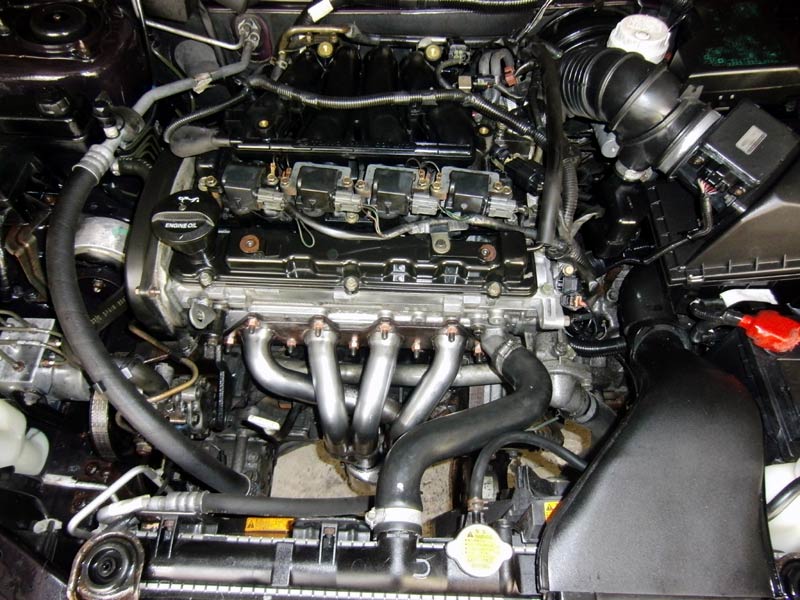

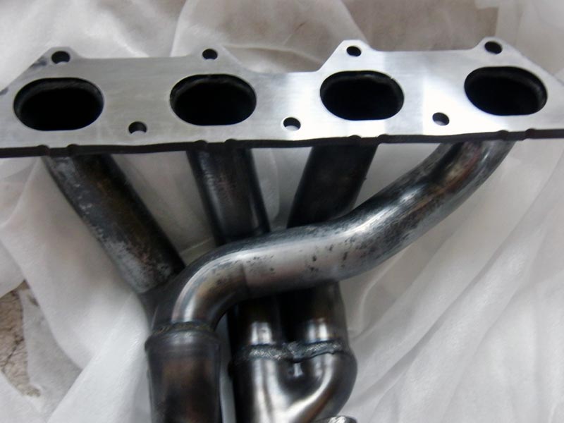

Als nächstes muß ich mal den Krümmer wechseln. Sieht böse aus und klingt auch böse nagelnd.
Die Schweißnähte im inneren des Krümmers (wo Flansch und Rohre verschweißt sind) sind auch richtig Mist, da sammelt sich der Ruß richtig heftig. Warscheinlich durch die Abgasrückführung, denn bei beiden Fiats hab ich des nicht so gesehen. Auch die Schweißpickel im Inneren wo die Halterungen für das Hitzeblech befestigt sind sind nicht so dolle.
Hab einen Ersatzkrümmer mit Dichtungen und Muttern/Unterlegscheiben glücklicherweise schon da.

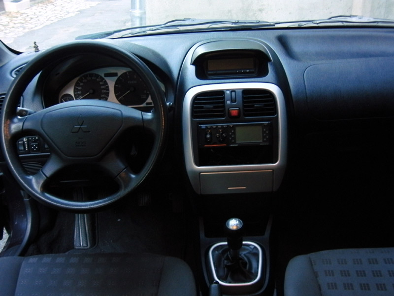

heute erstmal die Schaltstange gekürzt und nen neuen Schaltknauf drauf und drunter nen schönes dickes Alurohr gebastelt.

So Krümmer ist heut von der Bearbeitung wieder gekommen:
Schweißnähte (die typ. Schwachstellen) ordentlich nachgeschweißt, da reißt nix mehr, und Flansch geplant.
kein klackern, und bedeutend besserer Durchzug.

nun habe ich mir auch mal den Innenraum vorgenommen:
Tachoblende silber met.
Gebläseeinheit nach unten gelegt (Platz für bald folgendes DoppelDIN)
Von Wurzelholzoptik auf silber met. lackiert.
Schaltsack nach innen gelegt und die Plastikblende auch silber met.lackiert

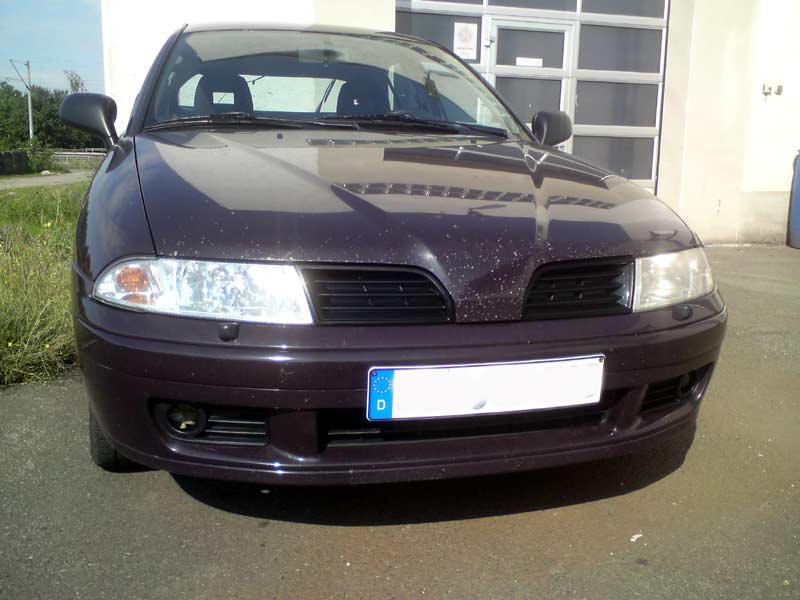

Grill *ent -chromt*
der Chromrand hat die Nase so betont, nun wirkt er sportlich dynamischer.

@Kev
Das Grill "entchromen" interessiert mich, wie haste das gemacht einfach drübergesprayed oder wie, wüerde das auch gern machen?
