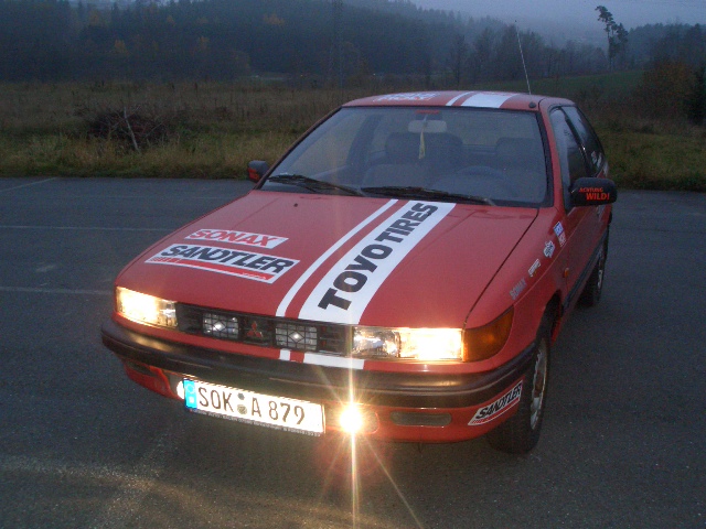

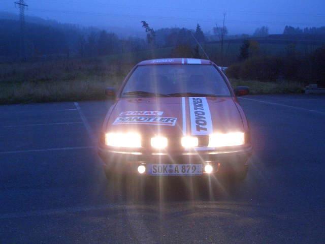

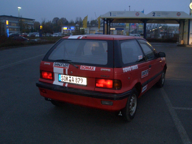

So, hab mal paar Bilder von meiner Winterschüssel gemacht...
Unauffällig und dezent... :biggrin:
25/50 04.11.2008, 21:18
lol man kanns auch übertreiben mit dem licht :haha:
26/50 04.11.2008, 21:18
sauber... ein colt für alle fälle.
