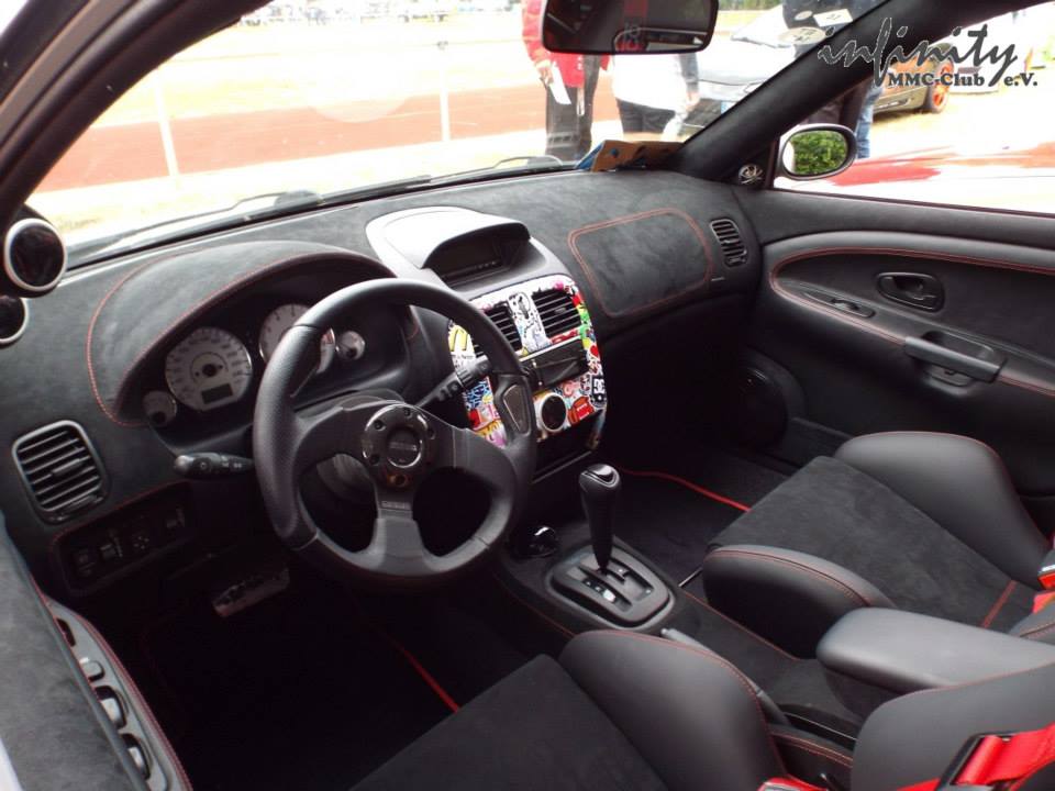

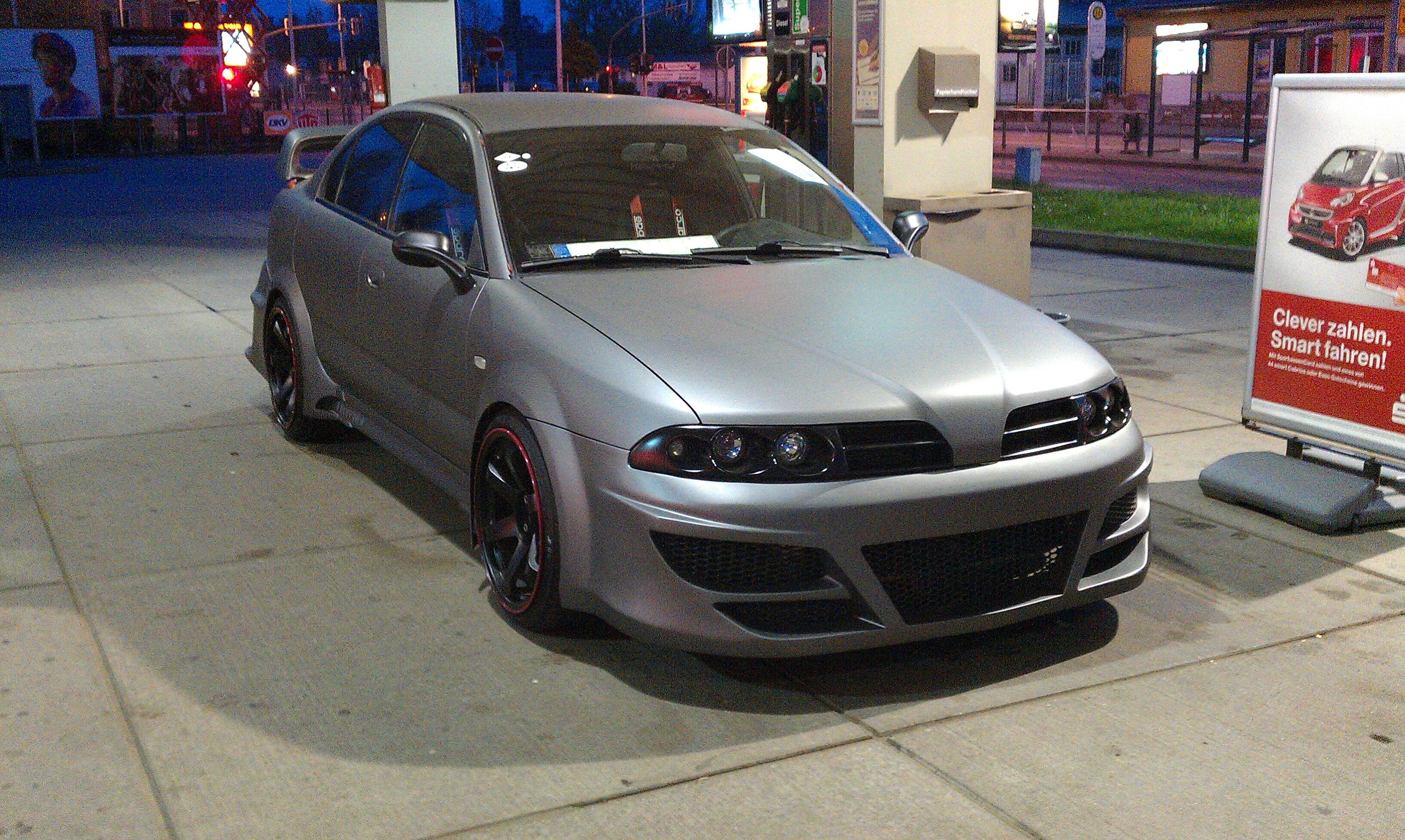

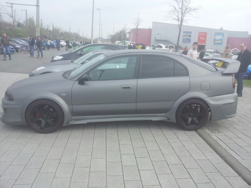

Die Radhäuser wurden in Blech verbreitert und an die Rundung der 9,5er Felgen angepasst. Die dritte Bremsleuchte wanderte in die Heckklappe. Eine neue Frittentheke nahm auf der Heckklappe platz. Die Maxpower Heckstoßstange wurde umgearbeitet und etwas verbreitert. Die Kennzeichenmulde in der Front wurde ebenfals gecleant und die Front auch angepasst. Eine Edelstahlabsgasanlage ab Kat hat der Wagen nun auch bekommen, der S-Power Auspuff war mehr als durchgegemmalt :hau: Der Innenraum wurde mit Alcantara und Leder verschönert nur noch die Mittelkonsole muss noch irgendwann zum Sattler, wenn ich diese fertig habe...

Die für mich wichtigste Frage: wie hast das mit dem Breitbau bewerkstelligt? :D
3/26 23.06.2014, 13:39
Was genau bewerkstelligt? Es wurde großzügig was vom originalen Kotflügel weggeschnitten und dann neue Verbreiterungen vom Spengler aus Blech geformt. Die Verbreiterungen unten am Übergang zum Schweller sind auch aus Blech, nur die Übergänge zu den GFK Schwellern sind mit einer Acrylnaht, hatte zu viel Panik vor Rissen, man sieht es doch oft genug, dass GFK auf Blech reisst, gerade bei der Länge der Fläche. Auf der Vorderachse musste im Innenradkasten noch bisschen mehr Platz gemacht werden, damit ich mehr als 30° einlenken kann :rofl:

Dann sind die Kotflügelverbreiterungen also einzelangefertigt? Sieht echt top aus! :ok:
Ich hätte jetzt auf die Kotflügel vom A6 getippt...
An dem Acryl wird dir leider trotzdem der Lack reißen (falls überlackiert), aber ist ja nicht tragisch.
Hat´s am Innenradkasten nicht gereicht den Kunstoffkotflügel raus zu reißen?

Die Kotflügel sind genau an den Reifenverlauf angepasst, gehen daher auch unten so Spitz zusammen, was den Radwechsel bisschen Umständlicher macht :spin: Die Naht ist nicht lackiert somit passt das schon. Nein die Kunststoffverkleidung musste komplett raus und die Spritzwand zur Fahrgastzelle hin musste etwas umgearbeitet werden. Mit schmaleren Felgen und einer anderen ET wär das sicher einfacher gewesen.

1. Du hattest doch mal das Dache mit den ganzen Säulen in schwarz foliert? Ich habe die Idee auch schon lange, aber du hast sie vor mir umgesetzt, aber wieder weggemacht? Hat es dir nicht mehr gefallen?
2. Ich liege mit der Annahme richtig, dass die Konsole raus musste für den Alcantara-Überzug? Was hat es gekostet?
Ist er immer noch silber? Weil auf dem dritten Bild sieht er grau aus.

@musclecar, das Dach war lackiert und ich bin von dem schwarzen Dach weg, weil ich das Grau besser finde und der Wagen so in meinen Augen stimmiger wirkt, deshalb gibts auch keine Decals oder so. Mit Konsole meinst du Amaturenbrett? Ja das musste ausgebaut werden. Über Preise kann ich recht wenig sagen, da ich sehr viel beim Sattler machen lassen habe und man nach Gewisser Zeit einfach andere Preise bekommt. Außerdem wurden noch Lüftungsdüsen und die Ablage über dem Beifahrerairbag gecleant was auch nochmal zusätzlich kostet... Der Wagen ist nicht Silber sondern Matt-Grau-Metallic
@mjv, die Rückleuchten sind vom Lackierer lasiert worden.
