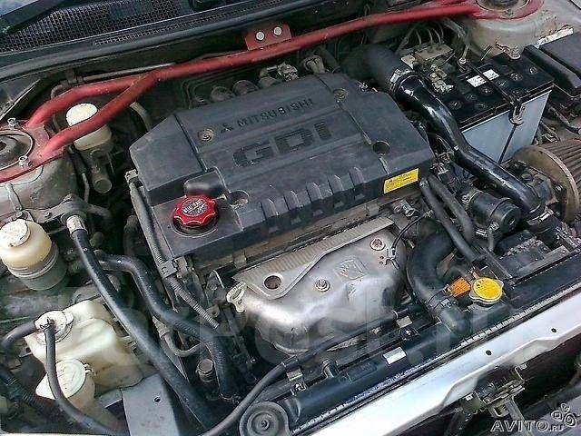

Na zum Glück habe ich ja gute Augen und bei dem Motor dedn ich will sitzt der Zahnriemen so wie bei uns. :haha:

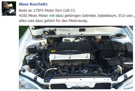

hab ich grad in ner gruppe auf facebook gefunden... soll 2200€ kosten...
4g92 dürfte einfacher zu machen sein als 4g63...

Die Idee den GDI Turbo Motor aus dem Lancer Cedia Wagon aus Asien in den Carisma zu kriegen, ist sicherlich nicht neu.
Der Motor auf dem geposteten Foto ist aber irgendwie gedreht, gespiegelt, was auch immer, im eingebauten Zustand sitzt er wie im Carisma.
