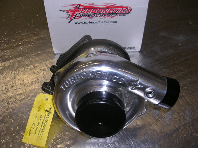

29/46 19.02.2011, 20:39
und das besste zum schluss :sabber:
turbonetics tnt3t4 :-)
mein freund.jpg (58.31 KiB) 2181x betrachtet

die Frage ist doch wie der Celica dann abgeht :grins:
mit dem V-Tec Kopf und dem Turbo auf ca 1,6 gestellt spechen wir hier erfahrungsgemäs von ca. 340-350 Ps... :grins: allerdings sind dann alle 1000km die kolbenringe durch :O
ob die antriebswellen da mitspielen wird sich dann zeigen :hau:

Wie machst du es mit der ansteuerung des aggregats? freies Steuergerät??? Wenn ja, wo lässt du es programmieren?
Ich wünsche dir mehr als nur 1000km Freude...aber denk vor dem Zusammenbau na nen ordentlichen LLK, ÖK, H2O-Kühler..... auch ne verdichtungsreduktion durch ne verstärkte Zylinderkopfdichtung wär ne Überlegung wert.
34/46 20.02.2011, 10:21
DeadEye - X hat am 20.02.2011, 08:55:Wie machst du es mit der ansteuerung des aggregats? freies Steuergerät??? Wenn ja, wo lässt du es programmieren?
Ich werde ein frei programmierbares Steuergerät von Apexi nehmen... Die sind schon auf den Sr20Vet vorprogrammiert und man muss dann nur noch die Feinheiten einstellen wie Zb. die Einpritzzeiten...
Mit den Kolben muss ich erst Erfahrungen sammeln, weil ich die von Weineck noch nie verbaut habe aber wenn die 13Lv8 Rennmotoren zusammen schustern werden die schon was von der Materie verstehen :ok: (www.weineck-power.de)

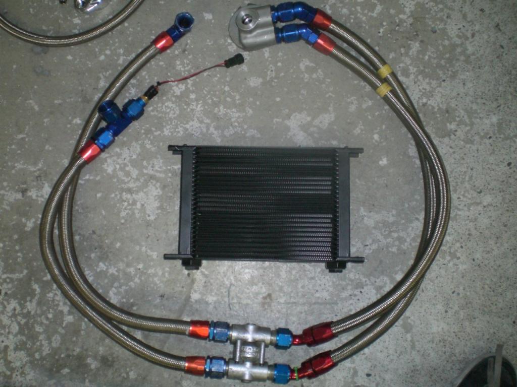

Ladeluftkühler und Ölkühler kommen beide von HKS also auch was feines (muss mal ein Foto machen) Die Abgasanlage wird bis auf den Fächerkrümmer komplett eigenbau... also böse laut :grins:
Sobald meine Kurbelwelle wieder da ist kann ich los legen mit dem basteln :pleace: :grins:

achso darf ich vorstellen! Der Ölkühler :pleace:
