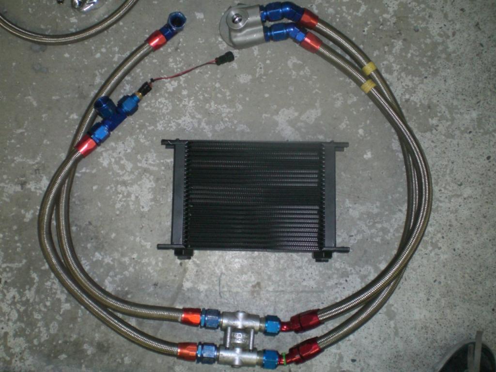

Ladeluftkühler und Ölkühler kommen beide von HKS also auch was feines (muss mal ein Foto machen) Die Abgasanlage wird bis auf den Fächerkrümmer komplett eigenbau... also böse laut

achso darf ich vorstellen! Der Ölkühler
