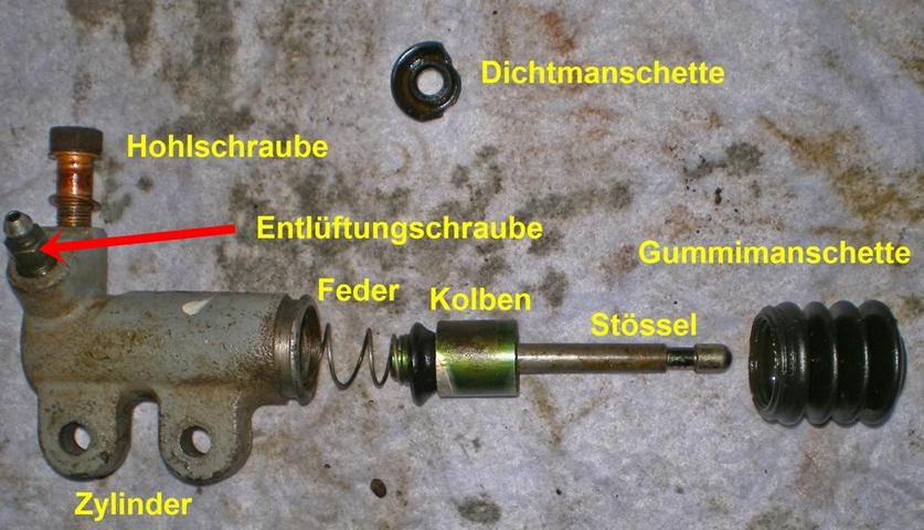

hmm ok kommt man leicht an den nehmerzylinder dran?ein bild wäre gut =) bin kein kfz-mechatroniker und nie gelernt hab nicht wirklich ahnung davon :denk:
wenn du mir ein bild oder ne nähere beschreibung sagen würdest wärs sehr hilfreich für mich :ok:

55/63 17.01.2011, 18:28
vielen dank für die bilder :ok:
werde mich morgen mal dran setzen.

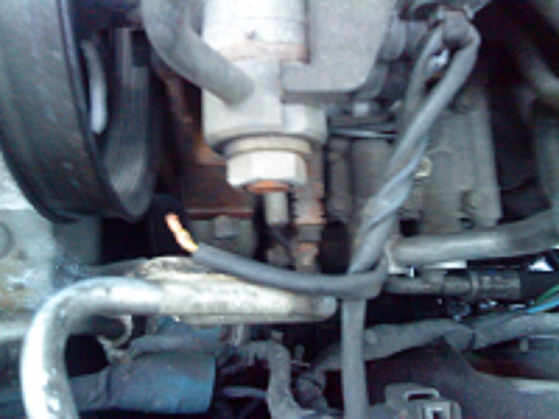

was kann dieser kabel bedeuten??? hab ihn vorhin lose gesehen. der ist abgebrochen.
der kabel kommt vom 2 lufter und der lufterr dreht sich ja nicht dazu knalt die sicherung ganze zeit durch. liegts an dem kabel?

57/63 19.01.2011, 15:52
Also lose abgebrochene Kabel sind immer schlecht, würde es mal pauschal reparieren und evtl ist es sogar dein Fehler. :ok:

59/63 19.01.2011, 16:12
Kabel gebrochen --> Kurzschluss ---> Lüfter ohne Strom. Logisch.

ne frage zum nehmerzylinder,kann ich den einfach so entluften? wie geht das?
kabel repariert lufter läuft wieder bis jetzt und sicherung auch noch heile trotz klima an. werkstatt meinte nur ,lufter ist hin. hahaha

Zum entlüften :
Schon mal die Bremsen entlüftet?
geht genauso
Kupplung getreten halten ,Schraube auf und wieder zu,Kupplung neu getreten halten ,Schraube ...usw.
Darauf achten das der Behälter nicht leer wird und ob sich das Kupplungsverhalten ändert.

63/63 20.01.2011, 18:25
achso ok gut zu wiesen^^ bremse hab ich schon mal entluftet.
