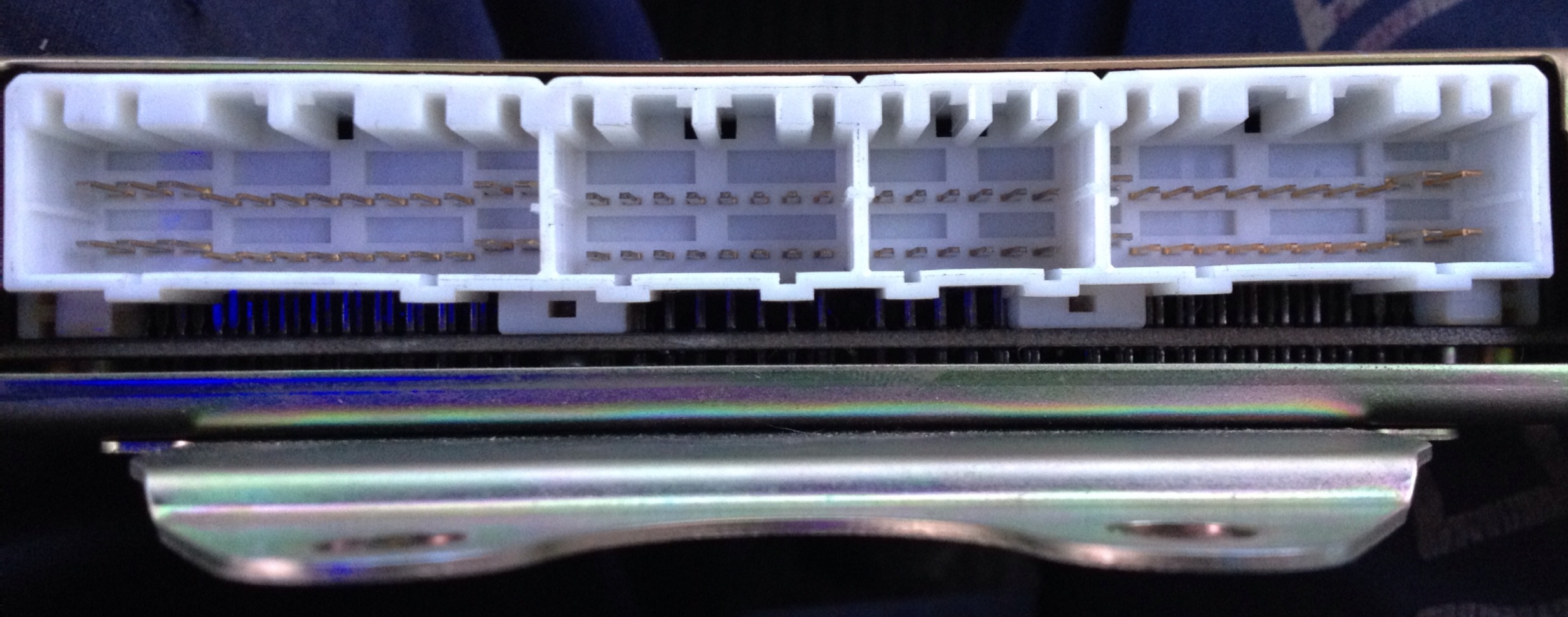

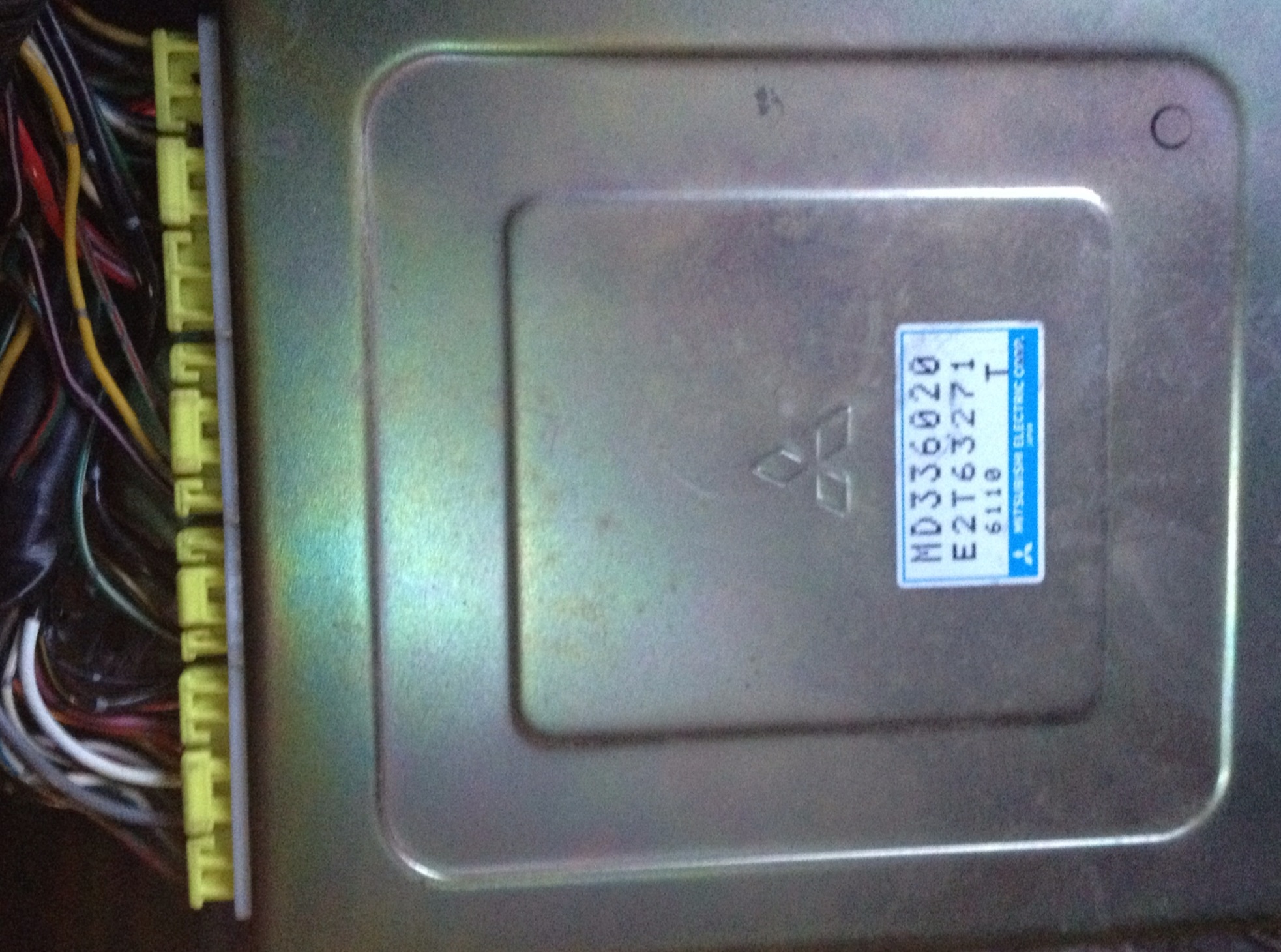

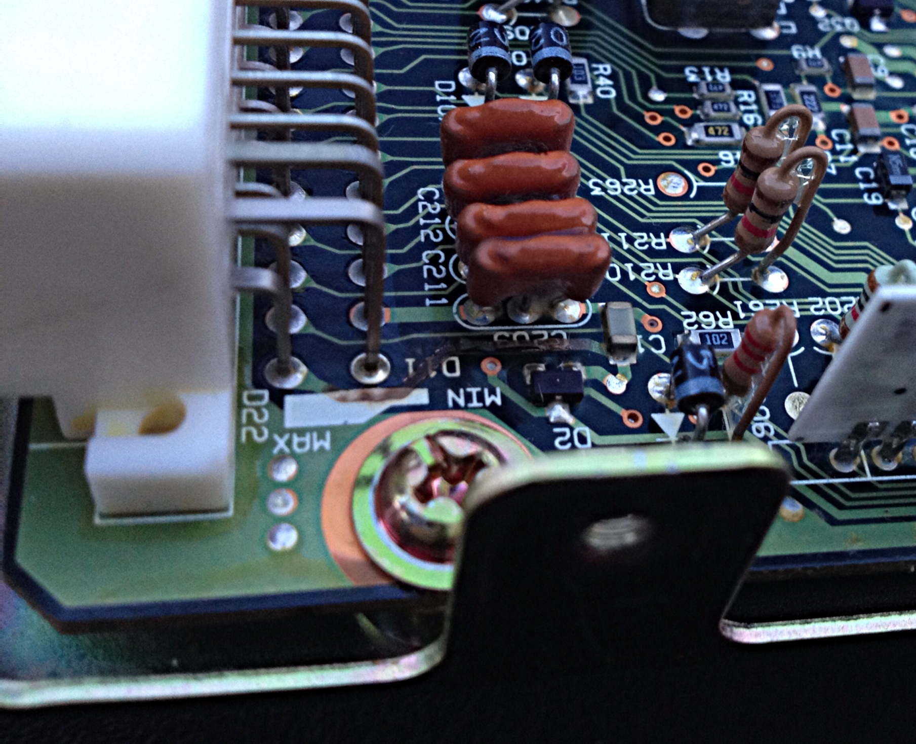

Hab das steuergerät ausgebaut es liegt glaub ich an der platine /lötstelle.
Ich brauche so ein steuerteil mit denn anschlüssen
So das steuerteil ist gelötet.
Und siehe da er läuft ganz anders, kein schwarzer qualm mehr.
Möchte trotzdem zur sicherheit ein anderes haben.
Da es nur eine not lösung ist.
Kann ich auch ein anderes einbauen mit gleichen steckkontakten? Aber anderer nummer??
Er läuft jetzt zwar aber wenn ich gas gebe dreht nicht hoch nur wenn ich denn Lmm abklemme. Entweder hat das steuergerät immer noch einen fehler oder etwas anderes spinnt noch.
