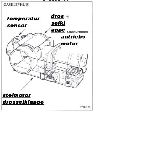

hier noch ein vorbild .Was ich jetzt selbst denke ist das der Temperatur sensor und stelmotor kaput ist .Beim auslesen gab es ja den fehler für den sensor,aber weil er ja im leerlauf beina nichts mehr macht denk ich das einer von den motoren auch kaput ist.

also was das letzte foto(zeichnung) betrift ,ist ja nur ein vorbild ,weil da der stelmotor mit drauf ist .Ist nicht die drosselklappe von meinen wagen.Mit den anlernen da hab ich auch schon was von gehört :ok:
