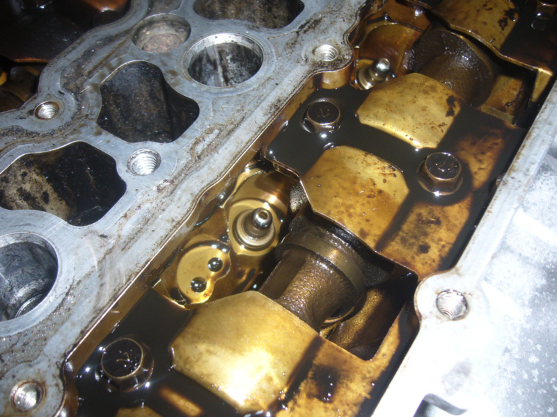

Um euch die "Versorgungsbohrungen" mal vor Augen zu führen:
Ihr seht den Hydro.
Links davon sind 2 Bohrungen.
DAS sind die Versorgungsbohrungen, die Innen aber etwas kleiner sind und zum Hydro das Öl führen.
Schauts einfach, was da an Öl rauskommt, wenn der Motor ohne Kerzen dreht, und was um den Hydro an Öl rauskommt.
Dann erkennt ihr, obs Versorgungsprobleme in diesem Bereich gibt.
Der Durchmesser dieser Bohrungen geht durch den gesamten Zylinderkopf, dies nur als Größenangabe und Info.
Hoffen wir das Beste, das es da keine Probleme gibt.
Das nachschaun ist ja auch kein grobes Drama, viel abbauen muss man ja nicht.

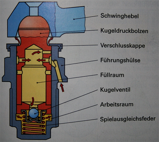

Als nächstes nochmal das Prinzip der Hydros anhand von Bildern.
Der Aufbau eines Hydros, und zum Vergleich ein Original:
Der vernengte Bereich ist der Versorgungsbereich, und irgendwo ist dann das Füll-Loch, das den Hydro mit Öl füllt und den Druck aufbaut.
Im oberen Bild Gelb markiert mit rotem Pfeil.
Genau durch dieses Loch gelangen die feinen Schmutzpartikel in den Hydro.
Die Spielausgleichsfeder wird mit Schmutz umhüllt und klemmt.
In diesem Zuge kommt es bei der Kugel ebenso zu einem Verklemmen, das Öl, im obrigen Bild rot dargestellt, kann nicht mehr UM den inneren Hydro-Raum zirkulieren.
Die Federkugel, unten im Hydro, wird nicht mehr voll geschlossen.
Die Feder drückt den Hydro zwar auseinander, wird aber durch den Schlepphebel wieder zusammengedrückt, da die Kugel die Druckkammer nicht mehr verschließt.
Und genau DA entsteht das klappern. Es ist kein Gegendruck vorhanden.
Deswegen ist die Hydroreinigung gründlichst durch zu führen.
Verbleibt im Füllraum und Arbeitsraum Schmutz, fängt es innerhalb kürzester Zeit wieder an zu klappern.
So, dann sind es immer noch die restlichen 10 %, bei denen die Hydros schon so defekt sind, das eine Reinigung nicht mehr geht.
Genau in dem Falle, wenn die Kugel durch den Schmutz beschädigt ist, somit den Arbeitsraum nicht mehr ordentlich verschließen kann.
Wie ein Ventil, das ein Loch hat, lose ist oder gebrochen oder einen defekten Dichtring hat.
Da kann man noch so oft den Reifen auffüllen, es entweicht unweigerlich der Druck bis der Reifen platt ist.
Schauts euch die Ölversorgung genau an, dann reden wir weiter und suchen nach ner Lösung.
