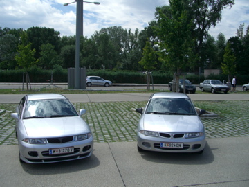

War echt ein cooles wochenende Nice. Und wegen dem Billard mach dir nix draus.
Bist dafür in Autokentnissen unschlagbar. Nicht so wie der Typ beim Gasthaus neben uns.
Hier noch ein Foto

Und ging das Bild nicht größer?
800x600 wäre Klasse.......und dann alle als Original bitte an Mail-Addy.

schöne foto's ,da würde unser auch zwischen passen
ich hab mal eben geguckt wie weit das von uns zu dir ist @Martin ,920km
,also das lohnt sich nur wenn wir ne woche oder so bleiben würden
