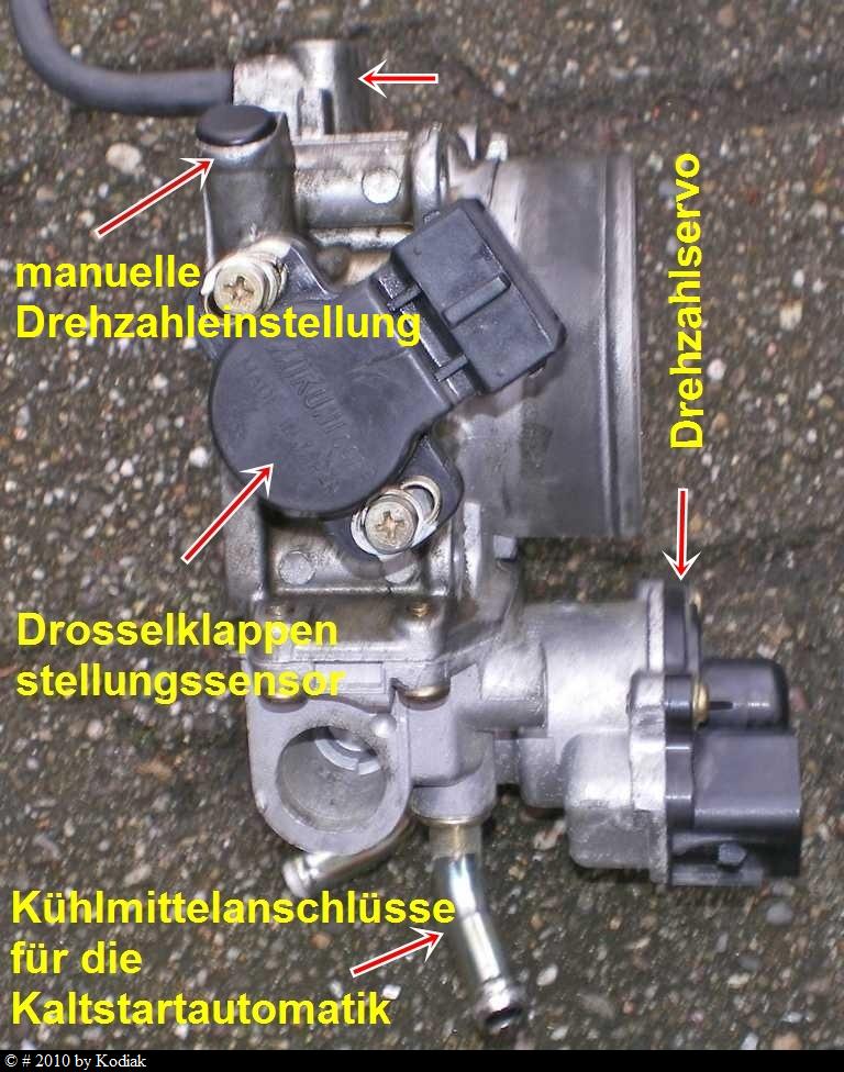

Als Übergangslösung würde ich mal ander Standgasschraube drehen,vielleicht mal ne 1/4 Umdreh. rausdrehen.
Möglich das die Werkstatt sie falsch eingestellt hat.

wo sitzt die standgasschraube genau? ist es die schraube,die an der drosselklappe dran ist? würde nähere Beschreibung begrüssen danke im voraus
Unter dem Gummi.

Welche aufgabe hat der Drosselklappensensor genau?
kann es sein das dieser bei mir defekt ist?
wenn ja kriegt man ihn auch einzeln?
danke im voraus
danke im voraus
Der Sensor hat die Aufgabe ,die momentane Stellung der Drosselklappe an das Steuergerät weiter zu geben.
Bei einigen Modellen noch die "geschlossen Stellung " an zu zeigen,damit die ECU weiß ,jetzt muss ich den Bypass aufmachen,sonst geht der Motor aus,weil er durch das schliessen der Drosselklappe nicht mehr genug Luft kriegt.
Könnte durchaus sein das dieses Bypassventil zu spät oder garnicht reagiert,weil entweder das Signal nicht kommt oder das Ventil nicht will.
Gilt aber nur für den Vorface GDI mit manueller Drosselklappe.
Das Teil hat 2 Ventile keine Ahnung wie das gesteuert wird und welches von beiden das richtige ist.
Es gibt auch verschiedene Sensoren,einmal mit und einmal ohne Schliessstellung unterscheiden sich durch die Pin -Anzahl.
Musst bei Mitsu mal fragen ob's das einzeln gibt.
Es muss aber nach dem Wechsel justiert werden,glaube ich habs mal in den Manuals gelesen wie's gemacht wird.
