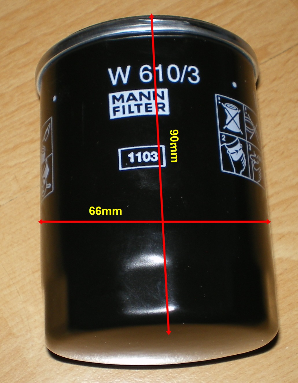

Hallo Gemeinde,
habe drei unterschiedliche Filter gefunden, welcher ist der richtige. Sie haben unterschiedliche Maße.
http://www.ebay.de/itm/320675474774?ssP ... 1423.l2649
http://www.ebay.de/itm/380380679601?ssP ... 1423.l2649
http://www.ebay.de/itm/260895801553?ssP ... 1423.l2649
habe einen Carisma 1.8 16V GDI 125 Ps bj 09.97 Schlüssel Nr. 9644 352
Vielen Dank für eure Hilfe :ok:

Ich habe den von Motorenteile Express, der weiße, genommen, der passt an meinen GDI 11.99, und hat genau die gleichen Abmaße wie der Originale.

Ich hab den drin und der war schon so knapp (66mm) das ich keinen Bandschlüssel ansetzen konnte.
Dicke Zange musste ich nehmen.

Ölfilternüsse sind das universellste ,allerdings im Gegensatz zum Bandschlüssel ziemlich aufwendig und teuer weil oft nur im Satz zu kaufen.
Deshalb sollte man abwägen ob sich ein Bandschlüssel am Cari einsetzen lässt ,der den ich habe ist beim GDI1 total nicht zu gebrauchen.
Zum einen ist das Spannband zu dick (passt nicht zwischen Motorblock und Filter ),
zum anderen wird er von der Seite angesetzt(da stören dann die Anbauten vom Motor beim drehen) .
Ideal wäre ,die passende Nuss einzeln zu bekommen.
Dazu müsste aber die Grösse bekannt sein .
Kann jemand der gerade wechselt diese mal posten,ich habs leider verpennt zu messen.

So ich habe jetzt mal gemessen. Für den Ölfilter von Motorenteile Express, der weiße, steht auf der Nuss:65/67 14.
Für den originalen Mitzufilter steht auf der Nuss:65 14.
Ob es die einzeln gibt bezweifle ich, wo der ganze Kasten ja eigendlich echt preiswert ist. Das schöne ist, für den Automatikfilter ist ja auch einer dabei, und für alle anderen Autos auch. Ich kann bestimmt den halben Kasten nutzen.
