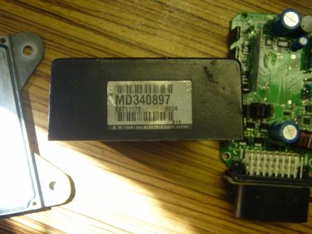

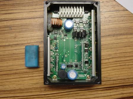

Hallo Leute,
ich bin KfZ Mechaniker bei Volvo und hatte genau letzten Donnerstag das gleiche Problem mit einem V40 GDI, Auto drausen auf der Scherenhebebühne aufgehoben 2 Stunden später geht nichts mehr. Der Kunde am toben ich am verzweifeln
. Also machte ich mich auf die Suche in verschiedensten VOLVO Foren leider ohne Erfolg bis ich euch hier gefunden habe. Der letzte Hinweiss der mit dem Einspritzdüsensteuerkasten war gold richtig!!!
Ich habe das ding ausgebaut und da hat man schon gehört da rasselt was drinnen den Kasten aufgemacht und siehe da ein Kondensator hat sich von der Platine gelöst und lag lose da. (siehe Bild) Auf jeden fall versuche ich das Teil wieder an zulöten und gebe euch Bescheid ob es geklappt hat! Aber voerst erstmal ein RIESEN DANK AN EUCH
Hm wie kann man ein Bild von der Festplatte einfügen??
. Also machte ich mich auf die Suche in verschiedensten VOLVO Foren leider ohne Erfolg bis ich euch hier gefunden habe. Der letzte Hinweiss der mit dem Einspritzdüsensteuerkasten war gold richtig!!!Ich habe das ding ausgebaut und da hat man schon gehört da rasselt was drinnen den Kasten aufgemacht und siehe da ein Kondensator hat sich von der Platine gelöst und lag lose da. (siehe Bild) Auf jeden fall versuche ich das Teil wieder an zulöten und gebe euch Bescheid ob es geklappt hat! Aber voerst erstmal ein RIESEN DANK AN EUCH

Also nachlöten ist leider nicht da haben sich noch ein paar Wiederstände verabschidet, Neuteil kostet bei Volvo 620€ incl.
