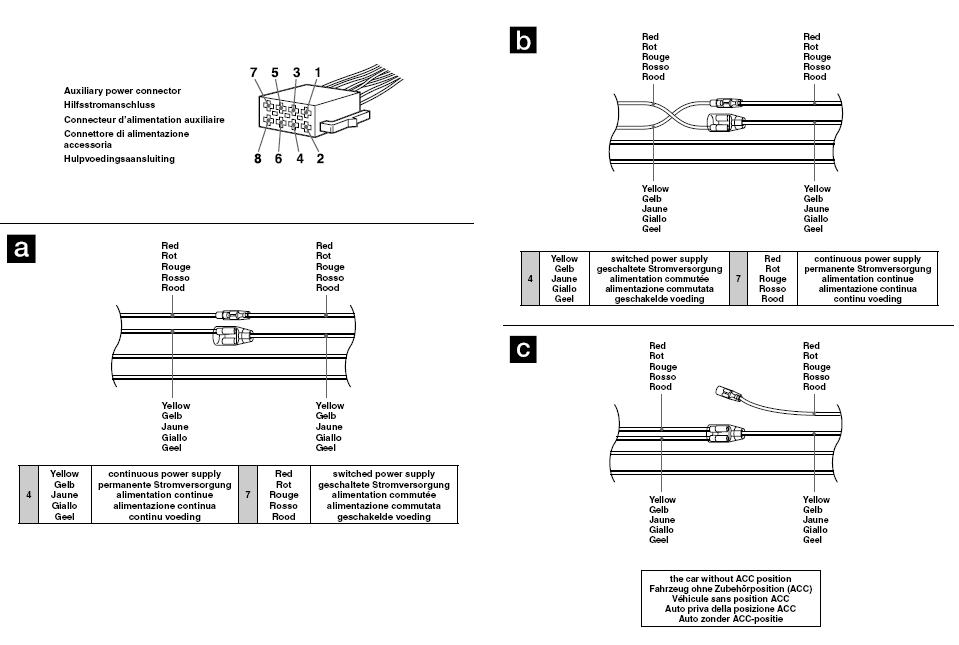

Also ich hab hinten am ISO Anschluss für die Stromversorgung sone Klemme gehabt, die man auf unterschiedliche Kontakte stecken kann (siehe Bild).
Keine Ahnung obs bei euch sowas auch gibt.
Da kann man nämlich gleich auswählen, ob man permanente oder geschaltete Stromversorgung haben will. Wäre hier vlt die einfachste Lösung.
