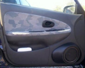

Dann kann ich doch das ESK vorne einbauen und das DSK hinten wenn ich das richtig verstanden habe ... vorne kommt noch ein Aufsatz drauf (siehe unten) ich hoffe mal das muß ich nicht noch dämmen :denk:
dein Angebot mit der Mx5 hört sich wirklich gut an, aber alles auf einmal kann ich auch nicht kaufen :no: leider
aber bevor ich anfange sollte ich schon wissen was ich alles brauche

Also für gute schnelle Mittelbässe biste mit Hertz oder DLS sehr gut beraten.
Die Halterungen kannste echt vergessen, da nimm lieber ne 18er MDF Platte und schraub Dir diese hinter die TVK. Schönes Loch mit der Fräse rein und das ganze einharzen, damit es kein Wasser zieht.
Stattdessen kannste Dir lieber ne Rolle Alubutyl holen.
Lass die Idee mit nem Compo hinten, wirklich erstmal sein, das Geld kannst Dir echtsparen. ;)
Dafür haste mehr wieder mehr Kleingeld für die wichtigen Dinge.
