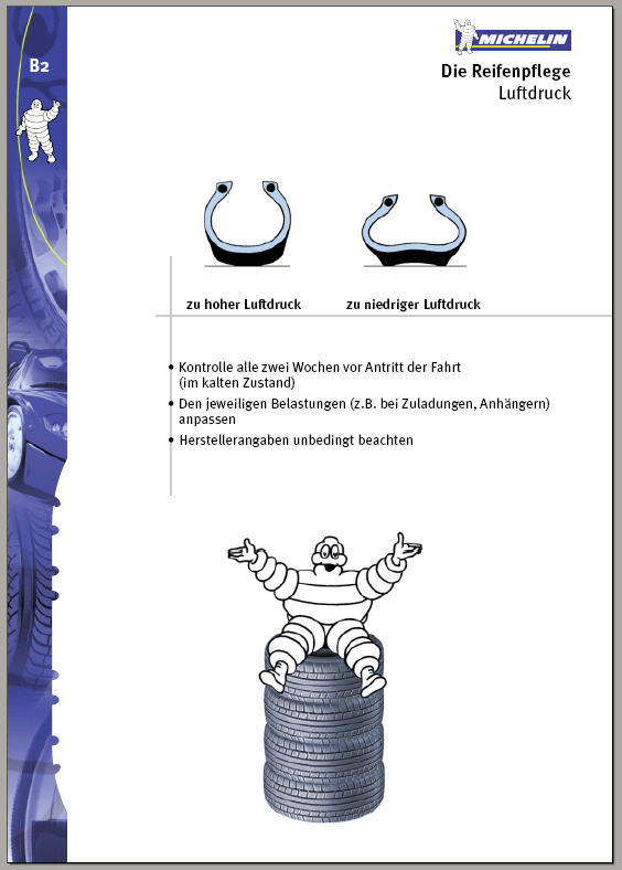

Servas Schmanta......
Ich weiss nun wirklich nicht mehr, worauf Du Dich beziehst.....
Alleine ein paar Meinungen und Aussagen?
ICH habe euch die Adressen von z.B Michelin gegeben, mitsamt Angaben......
aber gerne nochmal:
Nachzulesen HIER:
http://www.michelin.de/de/front/affich. ... 0216104108
Für den KORREKTEN Reifendruck, schaun wir mal HIER:
http://www.michelin.de/de/auto/auto_cons_bib_press.jsp
Und zu guter letzt:
DAS Bild im Anhang.
Und bitte......das kommt nicht von einem Trainer oder einem Mechaniker, das kommt von Michelin.......einem Reifenhersteller.
Dazu kann bei einem Unfall eine 50%ige Mitschuld zugesprochen werden, egal ob Schuld oder nicht.
Nichteinhaltung technischer Vorgaben am Fahrzeug (oder wie das heute sonst heisst).
Solange ich keine schriftlichen Aussagen oder konkrete Hinweise bekomme, die solche Aussagen bekräftigen, bleibe ich bei dem, was die Reifenhersteller angeben. Und wenn dies nicht wissen.......WER DANN???
So, und damit ist das Thema für mich durch und erledigt.......

DAS Bild im Anhang.
