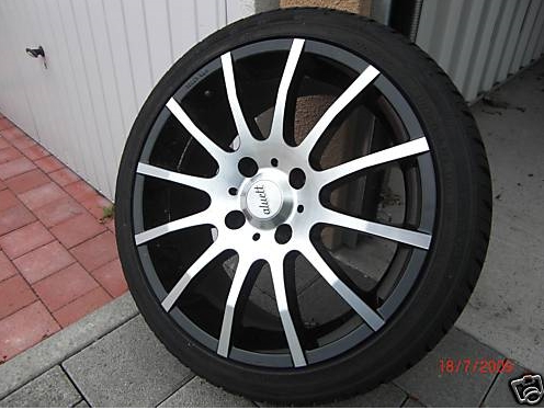

Hab neue Felgen!!! :D
Aluett 7,5J x 17" ET40 mit Uniroyal Rainsport 2 215/40.
Jetzt muss ich nur noch den ganzen anderen Kram anbauen und von der Rennleitung absegnen lassen (Felgen + GTS 60/40 Fahrwerk).
Gebördelt ist schon - nur noch ggf die StSt-Halterung umarbeiten...
