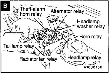

Hab grad mal in den Stromlaufplänen geguckt (siehe erstes Bild). Zündungsplus liegt an der Hupe nur an, wenn das Lenkrad gedrückt wird. Dann wird mittels mehrer Relais das Zündungsplus bis zur Hupe durchgeschaltet.
Das Relais für die Hupe befindet sich im Sicherungskasten im Motorraum (siehe Bild). Dort muss dann das Zündungsplus direkt anliegen. Ich werd das bei Gelegenheit mal testen.

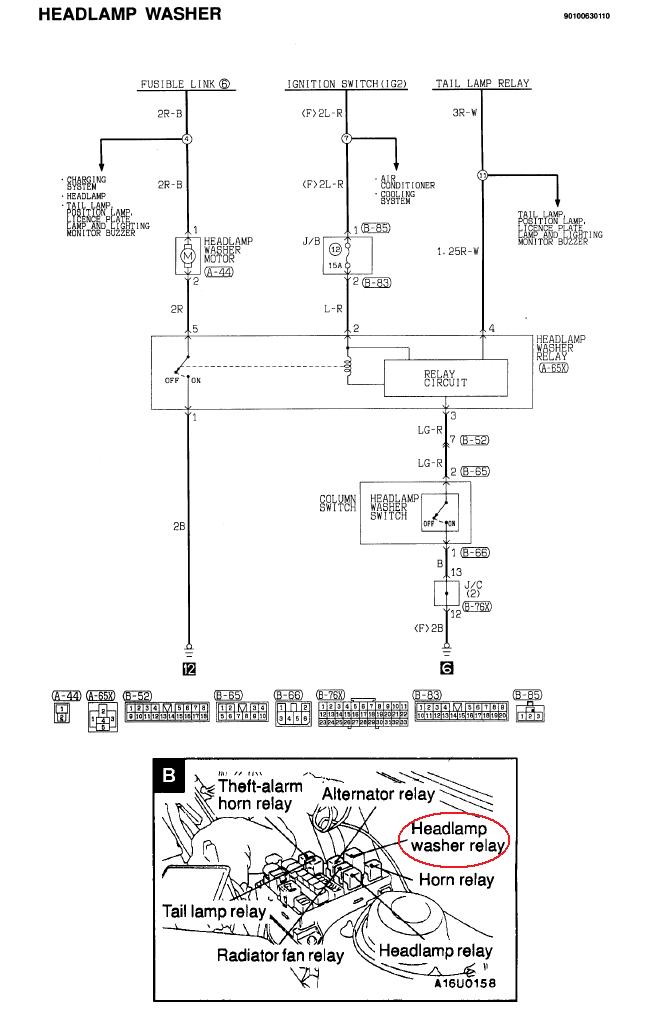

Der elektrische Anschluss erfolgte im Relaiskasten im Motorrraum. Die benötigen Kontakte für Zündungsplus, sowie Standlicht, kann man am Relais für die Schweinwerferreinigungsanlage abgreifen. Da dieser Platz bei mir nicht mit einen Relais belegt war, die Kontakte jedoch vorhanden waren, brauchte ich nur mit den passenden Steckzungen die Kabel anklemmen.
Die Tagfahrlichter leuchten somit bei Zündungsplus und gehen mit Einschalten des Standlichts aus. Genau so wie es die Norm vorschreibt.

Hast ja recht. Aber für den elektrischen Anschluss braucht man eigentlich keine Anleitung. Mit nen Multimeter bewaffnet und im Relaiskasten die passenden Kontakte ausgemessen, da ist das recht schnell erledigt. Ich hab noch mal nen Bild gepostet wo man den passenden Stromlaufplan hat, sowie die Stelle an der man im Motorraum messen muss.
Wie gesagt, der Platz, wo dieses Relais sein sollte, ist bei mir unbelegt gewesen (weil ich ja keine Scheinwerferreinigungsanlage hab). Deshalb brauchte ich nur mit paar Steckzungen meine Kabel reinklemmen. Ich brauchte also keine Kabel durchtrennen etc.
