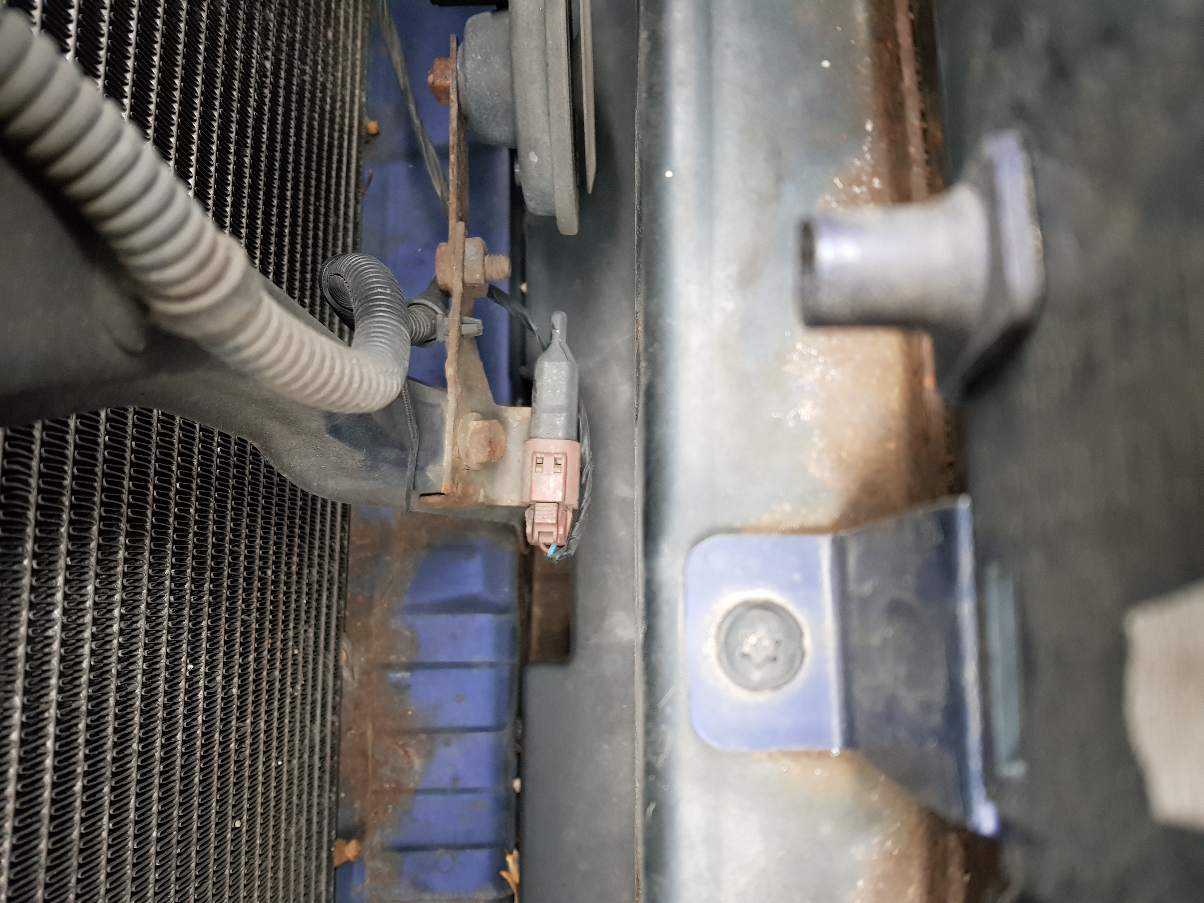

Hallo
Hab seit gestern genau das selbe Problem "EE" :(
Werde auch das Radio ausbauen und schauen (kein Original Radio)
2004 DAO Fliesheck
Weiß einer wo der Temperaturfühler verbaut ist ?
Gruss Matthias :car:

9/14 15.05.2019, 18:39
Wenn die Haube aufmachst schaust direkt drauf, gleich vorm Kühler.

10/14 17.05.2019, 16:17
Hi
Danke für Deine Nachricht
Bist Du dir da 100 % sicher das das der Fühler ist ?
Habe mal den Stecker abgezogen müsste den dann eigentlich nichts mehr anzeigen ?
Hatte es probiert stand aber immer noch auf EE.
Kann ich den Fühler mit einem Messgerät auf Funktion testen ?
Gruss Matthias

11/14 17.05.2019, 18:26
jep das ist er

12/14 01.06.2019, 12:21
Rückmeldung
Neuer Sensor eingebaut
Zeigte aber immer noch "EE" an habe dann die Batterie für 5 min abgehängt dann zeigte er die Außentemperatur an.
Gemessen:
Alter Sensor Durchgang in beiden Seiten.
Neuer nicht Messbar
Danach musste ich neu anlernen aber jetzt läuft alles :pleace:
