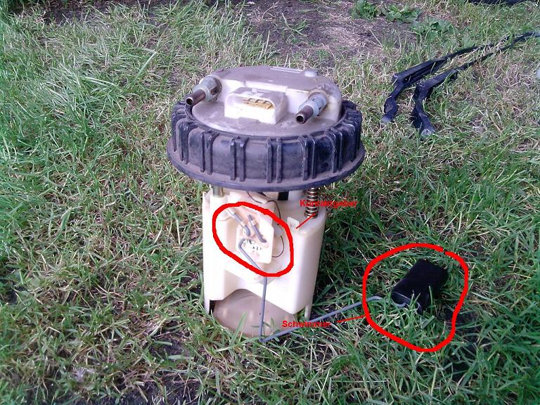

im tank unter der rücksitzbank ist eine förderpumpe. da sitzt auch der schwimmer für die tankanzeige dran.....
einzigst kommst du da von innen ran.
rücksitzbank umklappen.
teppich umklappen.
dann wirst mittig einen schwarzen deckel sehen.
unter dem deckel sitzt die pumpe, die imt ner überwurfmutter am tank befestigt ist.
am besten musst du erst das kabel und dann die beiden schläuche los nehmen. sind nur aufgeklippst. dann kannst du die überwurfmutter losgehen und ie spritpumpe rausziehen.
an der pumpe ist ein schwarzer schwimmer. mal au die gängigkeit prüfen und ob alle kontakte noch dran sind....
kann sein das deine pumpe im auto etwas anders aussieht. vom aufbau sind sie aber gleich
