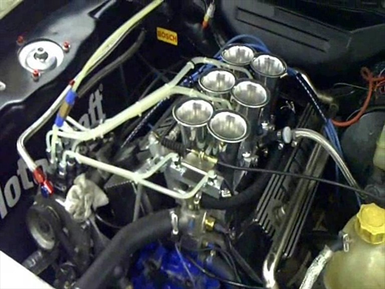

wen wenigst mal ne sinnvolle begründung kommen würde aber kommen nur dä... sprüche.es gibt genug motoren die aufgezüchtet sin u das das alles nicht billig ist weis wohl jeder! u versuchen kann man es mal!wen nich wird er wieder auf stieno gebaut stander software drauf u vertig! hier schonmal erste vorlagen zum eigenbau. u schwungrad welle usw werden auch alle von nen werk gemacht wo nen guter bekanter arbeitet

na das sieht nach 500€ aus maximal...mehr ist des echt nicht wert :haha:
