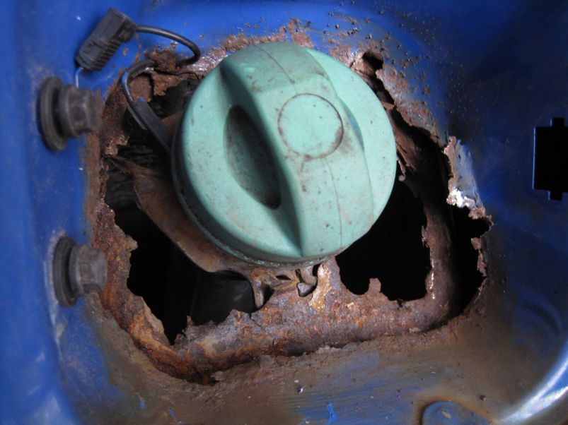

Tja, meiner leider nicht. Wollt heut mit der Rostbekämpfung anfangen, aber hätte nicht erwartet dass es so schlimm aussieht:
Achtung: Das ist NICHT das Licht am anderen Ende des Tunnels!
Wird wohl einiges an Blecharbeiten geben
49/52 23.09.2011, 11:49
Autsch! :x
50/52 23.09.2011, 12:17
Das sieht aus, als wenn dort mal Staub, statt Blech lackiert wurde und der Lack es nicht lange zusammenhalten konnte. ^^
Wie so ein Stück Papier, was naß wurde und sich dann auflöst.
Übel, was für ein. Da bekommt man richtig Angst und Albträume. :td:
51/52 23.09.2011, 14:20
carisma:Da bekommt man richtig Angst und Albträume.
Und jetzt überleg mal wie´s mir geht: musste dass alles auch noch in 3D sehen! :O
Hab zum Glück nen Kumpel der bei sowas immer meint: "Ach, da haben wir schon schlimmeres gerichtet, wenn wir das nicht hin kriegen wäre ja lachhaft."
Ist zumindest mal aufbauend und hält davon ab alles hin zu schmeißen.

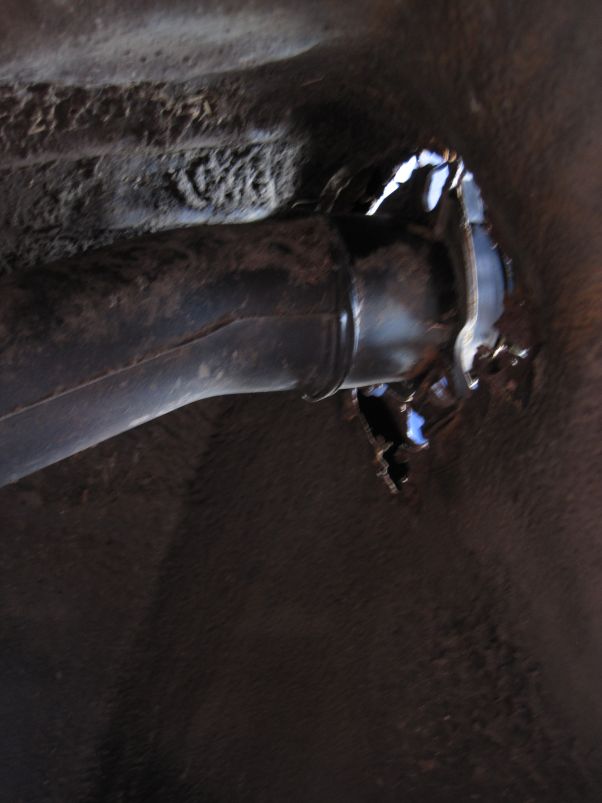

52/52 24.09.2011, 21:51
Ach, das kenn ich doch woher?
Hat bei meinem weit aus schlimmer ausgesehen. Ich hab da aber nicht rumgeschissen, ganz ehrlich.
3 Lagen GFK und gut, damit der Stutzen halt hat.
Beim nächsten GDI Vorface (ich such ja) wird das gleich so versiegelt, das da nix mehr rankommt.
Inkl. eines Innenkotflügels hinten, zumindest um den Stutzen will ich da was dranmachen, das da kein Dreck mehr stehenbleibt.
Den vom Dreck oberhalb vom Stutzen kommt der Rost und frisst sich durch.
