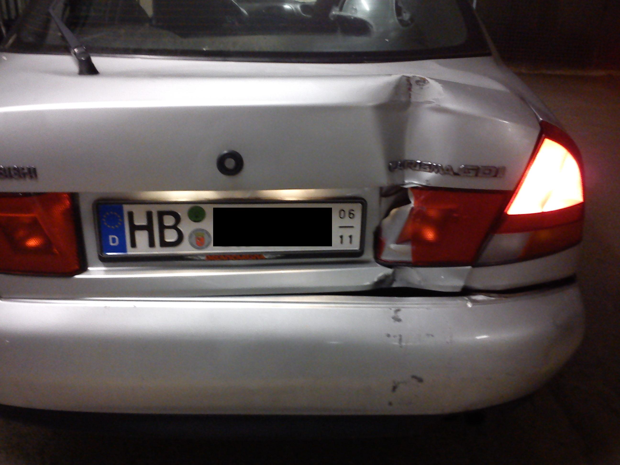

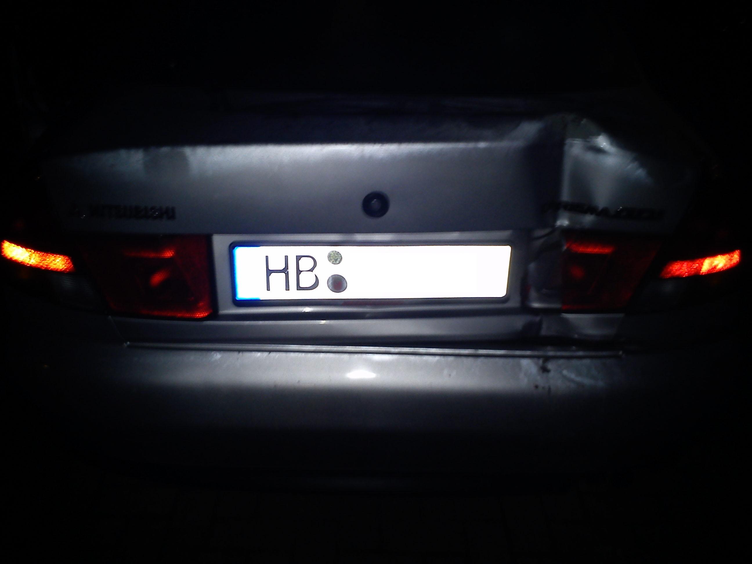

Ich dachte mir mit den Frauen klappts nicht vielleicht dann mit der Latern... Ne spaß bei seite, so sieht es jetzt aus !

Aua, wie hastn das angestellt?
Naja, scheint momentan keine Gute Zeit für Autohecks zu sein.
Ärgerlich sowas. Lässt du es reparieren?
Naja, hätt schlimmer werden können. Zwar ärgerlich aber ein reperabler Schaden.
Wenn du ihn richten willst hätt ich dir noch ne Heckstoßstange und ne Heckklappe. Bei interesse meldest dich halt per PM.
na immerhin is der neue kennzeichenhalter noch ganz...
nee, spass beiseite... wie haste das hinbekommen? musst ja ziemlich schnell dagegen gefahren sein...

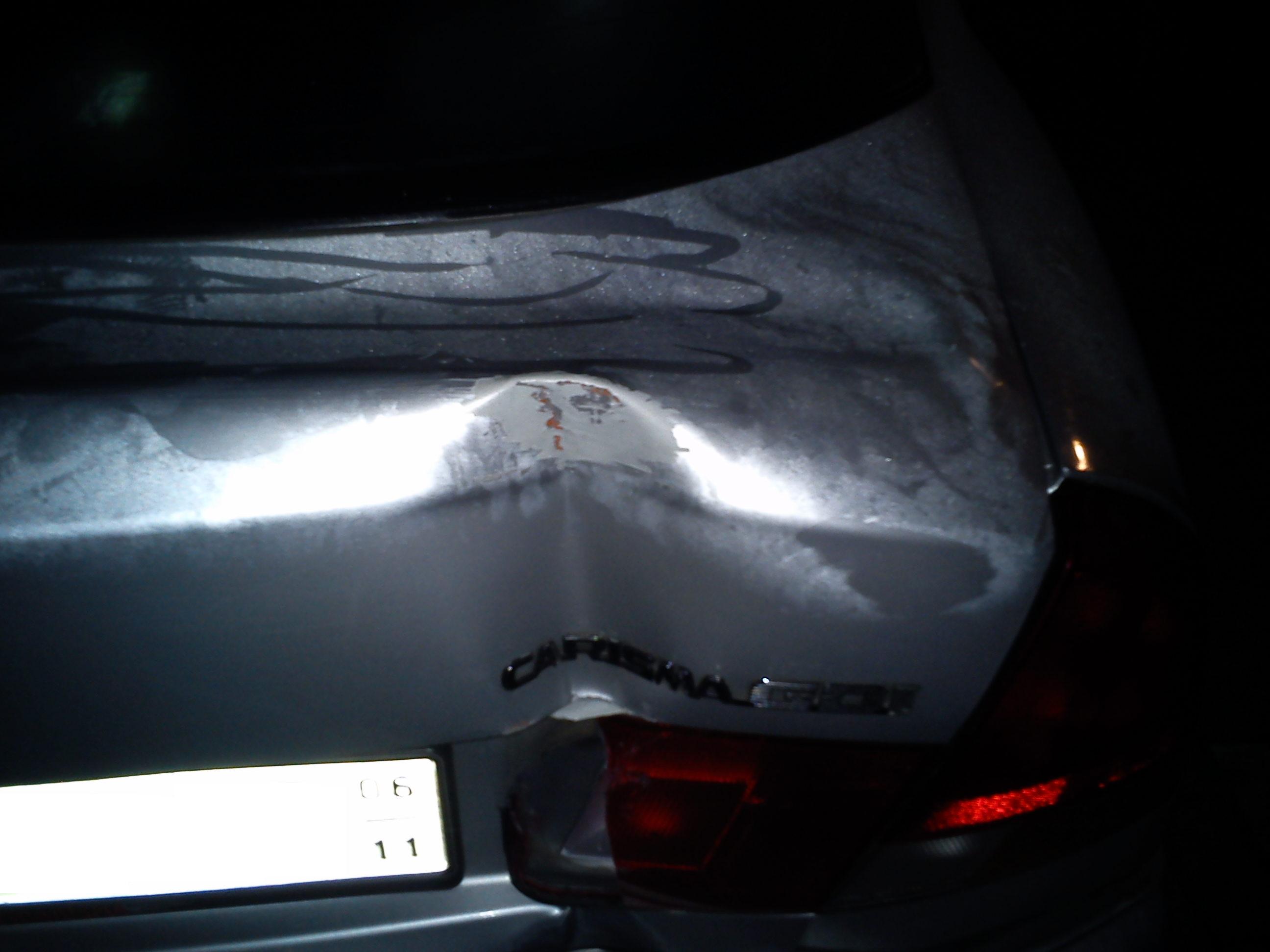

Mich hats auch voll erstaunt, dass er soviel abbekommen hat. Klappe geht nich auf, von unten kann man sehen, dass die Karosse auch was abbekommen hat.
Ich werd mich gleich mal ranmachen und gucken, dass ich die Klappe aufkriege, damit ich seh, wieviel der Rahmen wirklich Schaden genommen hat. Neue Heckklappe muss auf jeden Fall ran, Stoßstange geht noch, muss nich unbedingt sofort neu. Eine Halterung is zwar abgerissen, aber die kann man erstmal so befestigen, dass es hält.
Wichtig is nur zu gucken, wie schlimm es an der Karosse ausschaut. Heckklappen gibts ja wie Sand am Meer.

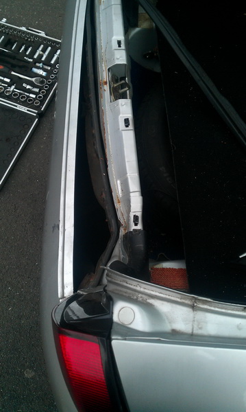

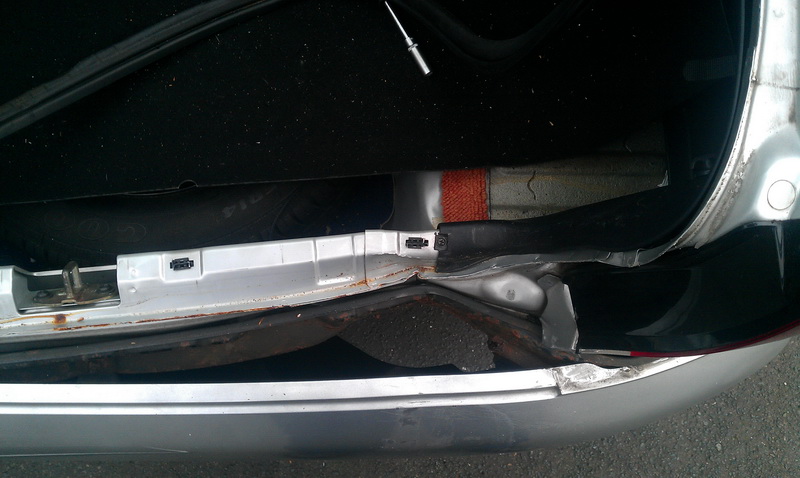

Mein Urteil ist leider vernichtend...
Ich hab zwar mit ein bischen drücken die Klappe aufbekommen, aber was sich mir darunter offenbarte entsprach meinen Befürchtungen. Die Karosse hat derbe eins abgekriegt und ich hab kein Werkzeug dazu, um das zu richten. Bei einem Fahrzeug mit einem Gegenwert von 1400€ ca brauchen wir uns glaub ich nicht über einen Fachmann unterhalten.
Ich kanns jedenfalls nicht richten. Wenn jemand dennoch Tipps hat, sind wir natürlich dafür dankbar.

Verdammte **cheiße, dass ist bitter. Auf den Fotos sah das noch reperabel aus aber so... die Stoßstange ist ja ein ganz schönes Stück wieder in die "Normalform" zurückgesprungen. Glaube die Leute von Bollwinkel in Bremen, hatten bei sich in der Halle eine Richtbank stehen, war da mal um ein Angebot einzuholen. Evtl können die da bisschen was machen.
Vorschlag zum Richten.
Suche eine Stahlplatte 10mm dick, schneide sie so zu, dass sie in den Querträger passt, bohre ein loch herein und schneide ein M10 Gewinde rein. In die Karosse ein 12 er loch bohren wo das M10 sitzt. Dann Haken an die Schraube anschweissen, Stoßstange abbauen, Schraube in das Blech einschrauben, dicken Baum oder Betonpfeiler suchen, Stahlseil dran und dann, am besten zu zweit das Auto immer nach vorne schieben, immer wieder einen kleinen Ruck, und Du wirst sehen wie die Beule zurück geht. Den Rest mit Hammer und Zange. Wenn Du der Meinung bist, dass es reicht neue Heckklappe anbauen und einpassen, Rostschutz, Lack usw.
Keine Angst vor Blecharbeiten
Also das mit dem Pfeiler is keine so gute Idee glaub ich. Es gibt Werkzeug, die diesen Mechanismus ersetzen, den du beschreibst. Aber deine Methode möchte ich persönlich nicht anwenden. Alleine, wenn jemand diese Aktion beobachtet, sind wir dran^^
Das Bild selbst kann den Beschädigungsgrad garnich darstellen. Es ist nahezu das ganze Heck verzogen. Da muss man Profis ranlassen.

Autsch! Das sieht mal wirklich häßlich aus. Jetzt muss erst mal die Stoßstange und Rückleuchten runter und geschaut werden wie weit sich der Schaden zieht. Hat der Rahmen eins richtig drauf gekriegt würd ich den Wagen einstampfen lassen. Auch wenn´s bitter klingt. Caris kosten nicht die Welt.
Falls es nur den Holm mit dem Schloßriegel erwischt hat finde ich Atomkraftwerkmitarbeiter´s Vorschlag gar nicht so abwegig. Nimmst halt anstelle von nem Pfeiler die Abschleppöße von nem anderen Auto (möglichst nicht grad en Smart, sollte schon was mit Gewicht sein). Sicherheitstechnisch sehe ich da auch keine großen Bedenken. Hinten ne Domstrebe rein und jede eventuell verlorene Steifigkeit müsste behoben sein.
