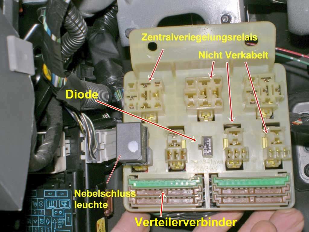

Leider muss ich mich nochmal melden. Also ich habe die Sicherungen unten mal gecheckt. Gleich alle mal. Ein paar von denen sehen völlig verdreckt udn bräunlich aus an den Metallenden. Auch doe für die NSL. Das ist ja eine 15´er Sicherung. Diese werde ich morgen allesamt gegen neue ersetzen. Nun möchte ich zur Sicherheit aber noch besagtes Relais besorgen. Eine Autoverwertung hat besagte Carismas stehen wo ich mir ein solches Teil ausbauen kann. Nun weiss ich bloß nicht wo ich das benötigte Relais finde? Könnte mir da jemand nochmal Hilfestellung geben?

Siehe Bild
Es lag weder an Birne, noch am Kabel, noch am Relais. Es lag an der Steckdose von der Anhängerkupplung. Da ist der Kontakt vergammelt in der Buchse. Wird nächste Woche ersetzt und dann sollte sie wieder gehen.
