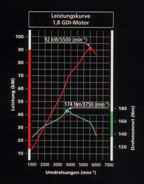

Am effizientesten arbeitet der Motor beim maximalen Drehmoment. Beim GDI liegt das bei 3750U/min (siehe angehängtes Bild). Wenn es also steil bergauf geht und du auch noch beschleunigen musst, nutze ruhig mal etwas Drehzahl bei 1/4 Gaspedalstellung anstatt die Süße bei 1500U/min mit 4/5 Gaspedalstellung oder Vollgas zu quälen. - Fahr vorraus schauend. Lass ruhig mal zwischen dir und deinem Vordermann ein paar hundert Meter abstand. Auch in der Stadt kannst locker 75 bis 100 Meter abstand halten. Regt eigentlich nur den Hintermann auf. Dadurch lässt sich das Bremsen (was die reinste Energieverschwendung ist: du verwandelst Vortrieb in Hitze) häufig umgehen, da nur minimale korektuen der Gaspedalstellung notwendig sind. Optimal ist, wenn du nur minimal beschleunigen musst und die Schubabschaltung sogut wie nie zum Einsatz kommt.
