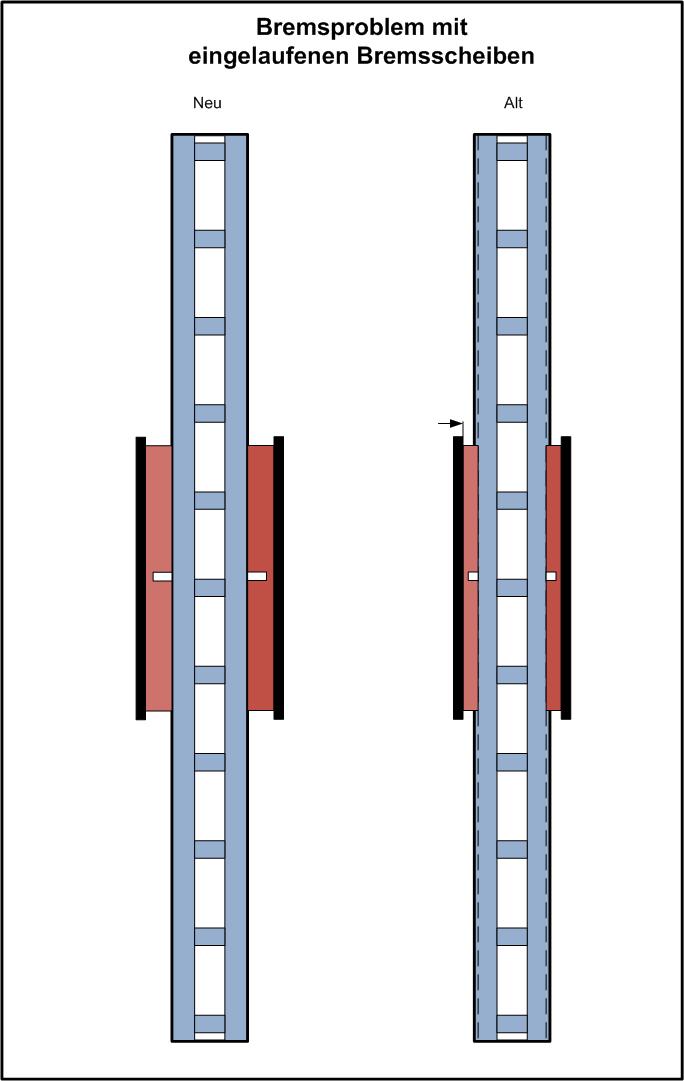

Jepp,solltest erstmal schauen wie dick die Scheiben und die Beläge noch sind.
Sind die Scheiben noch Rahmen der Servicemasse und die Beläge auch noch brauchbar ,können die Kanten der Scheiben abgedreht werden und du kannst noch ein paar tausend km mit fahren.
Hab mal ne Zeichnung anbei ,damit du weisst was ich meine.
Kommen der Scheibeneinlauf und die Belagabnutzung sich zu nahe schleift das Belagbasismaterial an der Bremsscheibe

wenn die trägerplatte schon auf der scheibe geschliffen hat sollten auf jeden fall auch neue scheiben verbaut werden.
klar kann man das runterdrehen aber das lohnt sich preislich einfach mal garnicht weil die arbeitskosten höher sind als n satz neuer scheiben.
ausserdem kannst dann die neuen beläge halb runterfahren und brauchst dann zwingend neue scheiben+beläge.

Also die Kante runter schleifen geht kann man natürlich, aber wenn die Scheibe zerkratzt ist macht das die Scheibe kaputt und und Bremst sicherlich auch schlechter. Also muss kompletter Satz neu.
Außerdem muss man es gar nicht unbedingt drehen ich hab den Trick von meinem Vater, 2. Gang und Feile dran halten.
Man kann es sowohl mit nur einer aufgebockten Seite als auch mit zwei.
Wenn man aber nur eine Seite aufbockt muss man darauf achten die Feile nicht zu stark an die Scheibe zudrücken sonst dreht das andere Rad und das Auto fällt runter.
