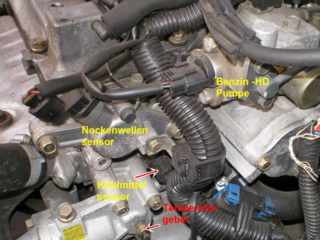

3.Sensor oder Temperaturgeber?
Sitzen beide in der Nähe des Thermostates.

Ich habe mir jetzt den Temperatursensor besorgt, dass es auch einen Geber gibt, war mir bisher nicht ganz klar.
Link zu eBay
Dort steht Temperatursensor. Google ich Carisma Temperaturgeber gelange ich z.B. bei ATU auf einen Artikel, der genau so aussieht. Wird hier wahrscheinlich genau wie beim MS und dem ESDT wieder wild durcheinandergebracht.
Apropros, wo finde ich denn bei mir das MS?

Das ist der Geber ,der hat nur mit der Anzeige was zu tun.

Ist das dann hier das richtige Teil?
eBay Link
Hinterm Armaturenbrett? Wird nachgeguckt!

Laut den Angaben von Ebay ist das das richtige Teil.
Aber warum willst du den wechseln?

Knie dich im Fahrerraum runter, schau hinter das Armaturenbrett UNTEN, am Tunnel. Dann siehst Du das Steuergerät schon.
Der Kühlmittel-Temperatursensor liefert dem Steuergerät die Temperaturwerte. Anhand dieser Werte wird der Kaltlauf geregelt.
Ist dieser defekt, liefert er entweder einen permanent warmen Motor oder einen permanent Kalten Motor.
Motor wird also warm, das STG bekommt aber einen kalten Motor übermittelt. Die Kiste läuft fett.
Wurde den auch richtig geblastert? Oder wie oben beschrieben nur Sparsam durch die Drosselklappe?
Denn der Ansaugtrakt kann so sehr zu sein, das er viel zu wenig Luft bekommt, also auch fetter läuft.
Somit regelt die Lambda wie wild, um die Abgaswerte runter zu schrauben. Das erhöht den tatsächlichen Verbrauch.
Tausch den Sensor mal aus, dann weisst eh, ob es das war. Schlechter wirds dadurch nicht, eher wieder ein wenig besser, wenns den auch der genau Richtige ist.
