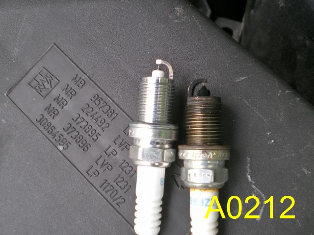

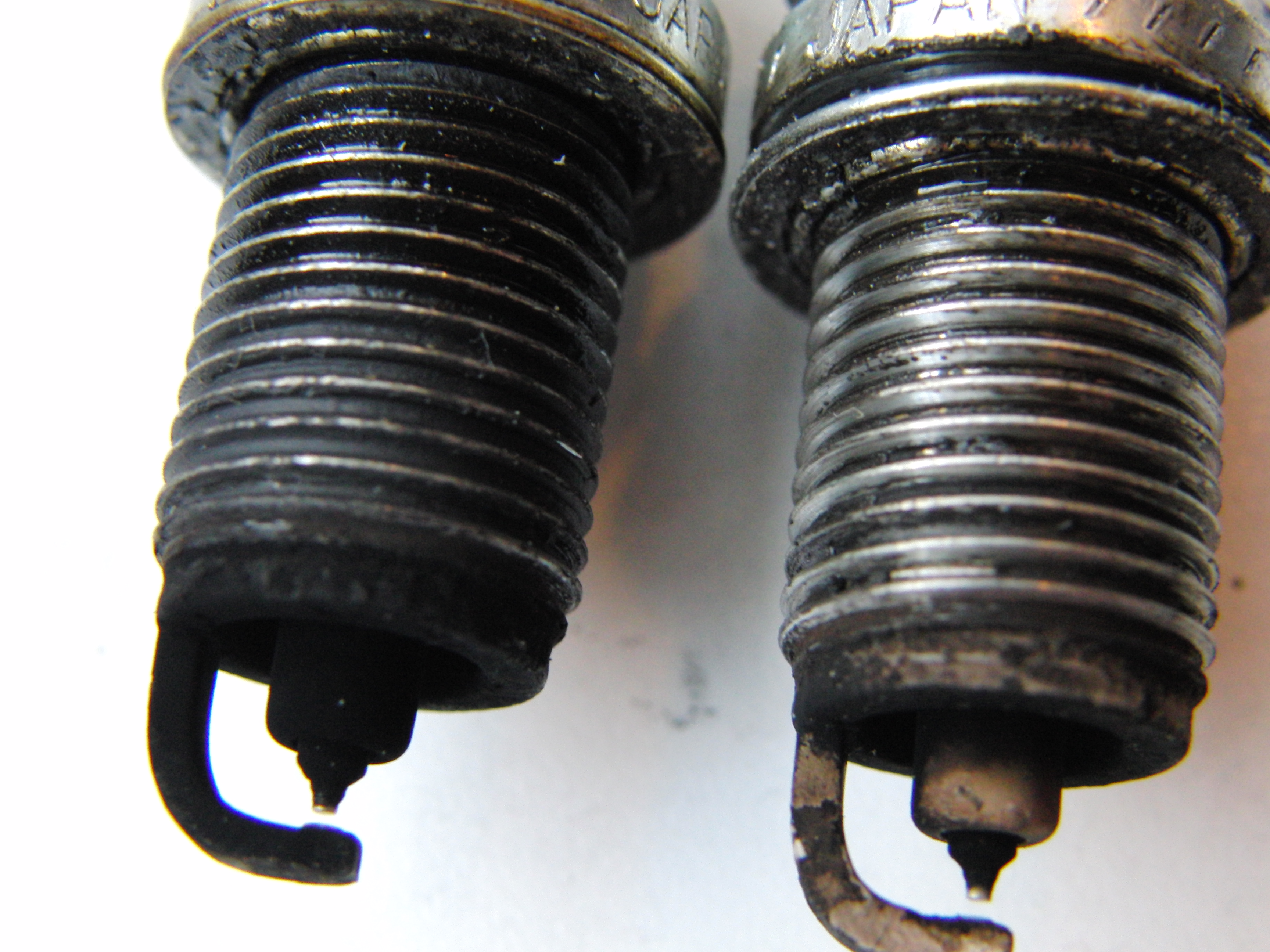

Thema Zündkerze:
Die für die erste Einspritzung ist regelrecht komplett verkohlt. Den Unterschied erkennt man auf einen Blick. Die anderen sind zwar auch ein wenig verrußt aber der Bereich zwischen den beiden Elektroden ist bei denen braun, bei der vom ersten Pott kohlrabenschwarz. Ich stelle heute Abend mal ein Foto rein.

Hier mal zwei Sachen. Die verkohlte Zündkerze

HM,das kommt mir alles irgenwie Spanisch vor.
So richtig den Funken von Zyl.1 getestet hast du nicht, oder? Kann ja sein das die Steuerleitung/Zuleitung zur Zündspule nicht vorhanden ist. Ich weiss ,Steuerleitung kann mann schlecht messen.
Das ist auf jedenfall erstmal einfacher und günstiger als die Düsen zu wechseln und hinterher festzustellen das kein Funke vorhanden ist.

So sahen meine Kerzen aus ,also eher wie deine schwatte,der Motor lief aber top ,hab sie nur prophylaktisch gewechselt.

Auch meine Zündkerzen sehen eher wie die von Kodiak aus.

Bei den Kerzen stimm ich dir zu "zu mager ",das ist auch kein Rebraun ,sondern eher Anbackungern durch Hitze.
Aber kann so ein Kerzenbild nicht auch durch Aussetzer der Kerze kommen ,also Zündaussetzer (zu fett )Lamda regelt mager?
