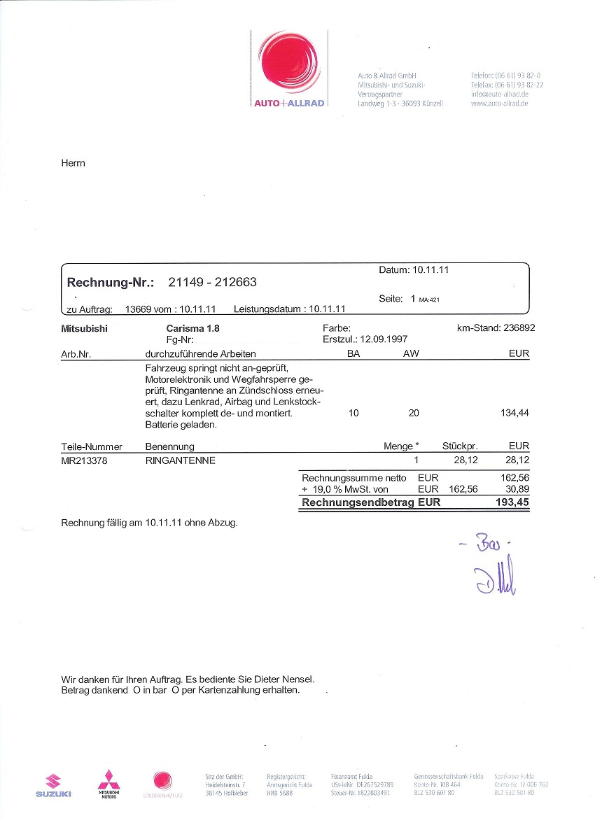

hatte ich auch schon... fahr mal zu mitsu und lass den fehler auslesen... kann sein, dass deine antenne am zündschloss die fühler von sich streckt...
vllt hilft dir das weiter... -> klick
als kleinen richtwert hab ich dir mal meine rechnung angehangen... und dazu kamen dann noch ca 90€ fürs abschleppen... :spin:
die arbeitsstunden sind einfach nur der wahnsinn... :kotz:
