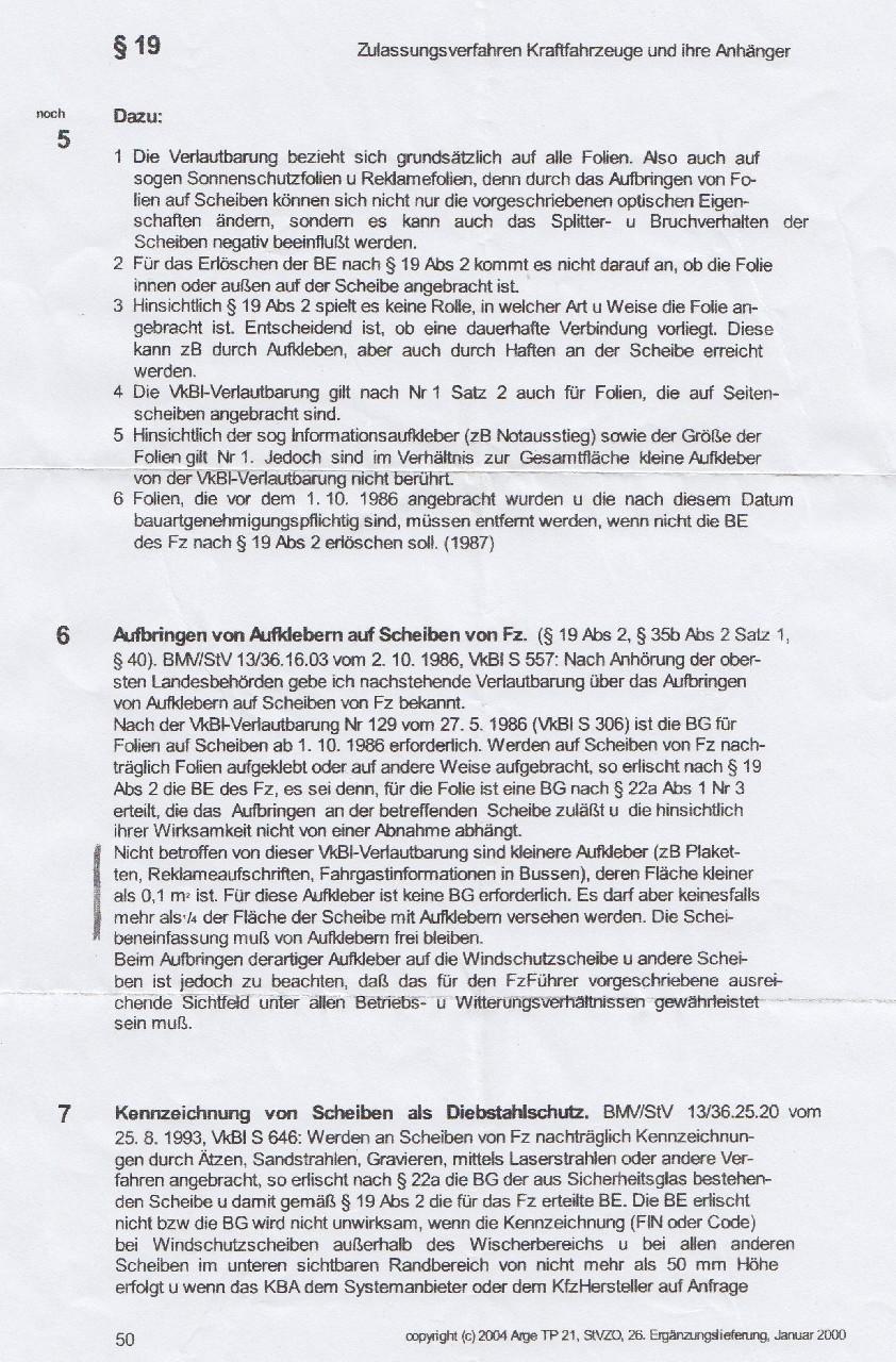

Das mit der Bremsleuchte ab 2004 ist Schwachsinnsgelaber.... Beleuchtungseinrichtungen dürfen in ihrem Abstrahl-/Betriebsverhalten nicht verändert werden, außer durch Maßnahmen, welche zugelassen wären. Dies steht aber, soweit ich weiß, in keiner ABE/ABG einer Tönungsfolie... Auch mein Folierer sagte, er macht sie eh und je mit zu und nie gäbs Probleme... habe 5% Lichtdurchlässigkeit.... sieht man Bombe bei Nacht, ebenso am Tag, aber etwas abgeschwächt.
Zu den Folierungen hab ich letztens noch ein interessantes jpg-Bild/Ausschnitt gefunden.... da ging es wohl um Beklebungen, gerade auch die Frontscheibe betreffend. Daher füg ich das an der Stelle mal an!
