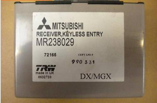

Hallo,
Hab mir eine gebrauchte ZV-Einheit bei Ebay gekauft. Hat ca. 20 Euro gekostet. Teilenummer davon ist MR238029.
Danach hat die ZV wieder funktioniert - ausser die Funkschlüsseln. Habe es zwar mit KODIAK´s Anleitung versucht zu programmieren - hat aber nicht geklappt bei mir, war dann beim Mitsu-Händler der hat es in 2 min erledigt.

Hi Leutz.
Hatte seit ca. 5 Jahren im Sommer an extrem Warmen Tagen diverse male, das oben genannte Problem. Alles tot ! Am morgen (kühl) ging die ZV meistens wieder. "Schon komisch" dachte ich mir,"Wenn das Auto mal verkauft wird, dann am besten im Winter"!
Sonntags zum Verkauf ins Netz gestellt und ab Mitwoch plötzlich ZV tot !!!
Ich sags ja immer. Autos müssen Gefühle haben. Nach dem Motto "du willst mich los werden! Jetzt drück ich dir nochmal richtig eine rein!"
Das oben erwähnte Steuergerät MR238029 bei ibäh betellt für 12 euronen, gestern ans Werk gemacht, Mittelkonsole zerlegt, Steuergerät raus geholt, erstmal gemessen ob auch Strom ankommt
alles supi und dann der Schreck beim vergleichen der Steuergeräte
die Teilenummer stimmt nicht überein!!!! MR916006
Wie schon bei meiner AGR Geschichte damals, ein unterschied ab BJ 2003 !!!
Ich möchte aber mit meiner Wahrscheinlich letzten Schraubaktion am Cari alle beruhigen die in zukunft dieses Problem haben sollten, es funzt trotzdem mit dem Steuergerät alles tadellos
Masse auf PIN 1, Fernbedienungen angelernt und alles tip top.
